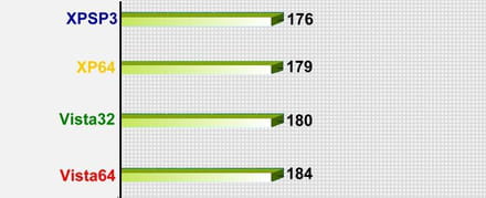

Voyons comment Windows gère mon processeur 2 coeurs en fonction de sa version
(Ce graphique est en partie monté. Les fenêtres de résultats TESTLAB ne ressemblent pas à ça. En général, elles comparent votre PC avec d'autres PC... En l'occurrence, on se fiche pas mal des autres... donc j'ai copié/collé les résultats de chaque système testé pour les comparer entre eux. J'ai ensuite écrit la note donnée par le programme à côté pour plus de lisibilité.)
Explications :.
En l'occurrence, on voit distinctement que Vista 64 Bits prend mieux en charge les processeurs double coeur. XP, par contre, a du mal à gérer le Core Duo et à des déperditions de puissance.

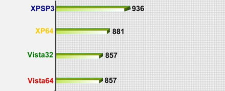

b. La mémoire "Random Acces Memory" (RAM)
Explications :
Là, en l'occurrence, on peut constater que d'un point de vue de la RAM, XP est sacrément au-dessus du lot. Pour vous expliquer ceci, Windows est moins gourmand en ressource globale mémoire. Du coup les 3 Go de RAM sont gérés de façon plus simple du fait de sa légèreté. Vista, lui, a "deux fois" plus de tâches de fond, et est donc moins prompt à réagir. Voilà une des raisons pour lesquelles il est préférable d'avoir une bonne configuration pour Vista. (Et encore on voit nettement la perte de réactivité sur ce test)
Continuons après cette explication ... oh combien brillante ... :-)

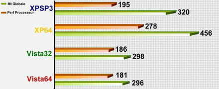

c. Le Multithreading
Le "M.T" est la capacité multitâche d'un processeur.
Le test se base sur une série de 8 tests consécutifs puis simultanés
Pour le MT c'est XP x64 qui remporte la palme. Largement même ...

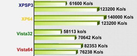

b. Les clés USB
Explications :
Sur ce test-là, je suis quand même tombé à la renverse, au vu des résultats ...
XP x64 parait bien plus performant en termes de gestion de supports de stockages amovibles...
Dans le cas de Vista 32 bits... c'est quand même le double aussi bien en lecture qu'en écriture.

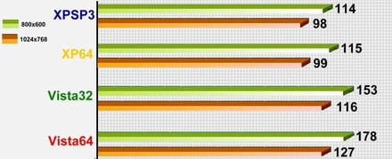

a. De bureau (2D)
Les tests sont effectués sur deux résolutions d'écran :
En vert : 800x600 (basse résolution)
En orange : 1024x768 (moyenne Résolution)
Explications :
En basse résolution, Vista x64 fait un beau score, preuve que le design Aero est plus facilement géré par le 64 bits.
En moyenne résolution, Vista x64 perd de son panache mais garde une petite longueur d'avance sur les autres. Encore c'est la preuve flagrante que XP n'est pas plus lourd graphiquement que Vista. Dans la mesure où les deux prennent en charge la transparence. Mais comme Vista gère mieux les processeurs, il est capable d'offrir une belle qualité d'image tout en gardant une activité processeur faible.

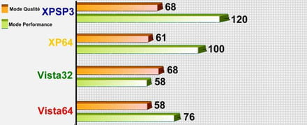

b. Le Gaming (3d)
Là aussi, les tests sont en deux parties :
- Le mode Qualité : En orange
- Le mode Performance : en vert
Pour ce qui est des jeux complexes ou pas, c'est quand même XP qui garde la main. Le benchmark (test) est en DirectX 9 mais bon, d'un point de vue performance des jeux, la légèreté de XP fait la différence. Petite victoire pour Vista 32 bits qui, en mode Qualité, fait le même score que Windows XP , mais qui décroche en termes de performance.

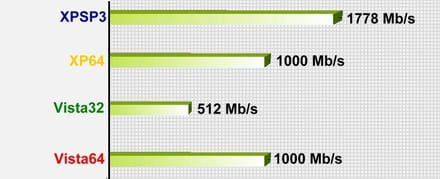

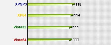

4. Le Réseau
Ce test n'est qu'une moyenne. Il reflète les fluctuations du réseau local. Les résultats ne sont que des moyennes à un instant donné.
Au départ de ce test, je me disais que le réseau ne devrait pas trop varier car souvent le routeur ou le Switch sont responsables des performances ... et que Windows n'interviendrait que peu ... Quelle erreur !!!.
Voilà ce qui se passe quand j'effectue ce test en envoyant un petit fichier vers mon portable en réseau ...
XP semble passer la 4 ème quand Vista 32 bits, obnubilé par ses nouveaux services réseau, rame comme c'est plus permis (et oui, à l'air de l'ADSL....). Petite égalité pour Vista x64 et XP x64, qui apparemment gèrent de façon stable le réseau.
NB : Lors de 3 tests consécutifs du réseau, Vista 32 bits a obtenu 854 Mb/s sur l'un d'eux ... mais les deux autres se sont auto-confirmé l'un l'autre en affichant 2 fois de suite 512 Mo.

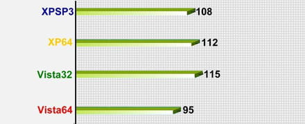

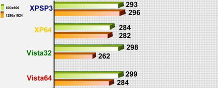

5. Les performances globales.
Le Test Global effectue ces tests :
- Processeur
- RAM
- Graphisme 2D
- Disque dur principal
Test en 2 parties :
Le Test Vert Avec une résolution Basse (800x600)
Le Test orange Avec un Haute Résolution (1280x1024)
En moyenne, XP et Vista x64 sont à peu près au même niveau. XP semble un peu plus cohérent dans ses résultats mais Vista x64 fait de très bons résultats au vu de sa "soi-disante lourdeur."
