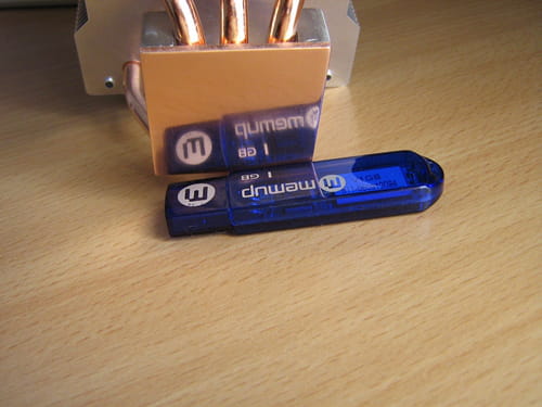

Démonstration
Avant

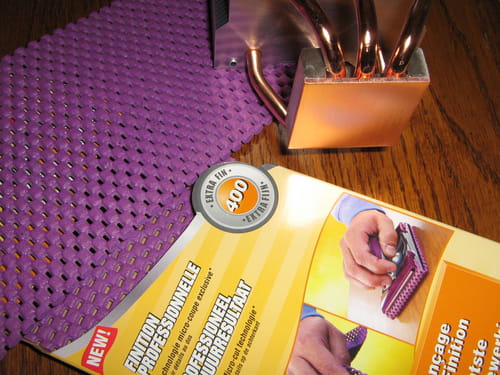

Le polissage
A chacun sa méthode ! Personnellement, j'utilise un abrasif flexible d'une marque très connue, que l'on trouve dans tout bon magasin de bricolage.
Prenez un grain de 400 minimum pour commencer (plus le chiffre est élevé, plus le grain est fin). La finition se fera avec un grain de 800 ou 1000.
Avec l'abrasif flexible, effectuez des mouvements circulaires, en inversant le sens de temps en temps, puis horizontalement.
Attention, la surface doit devenir polie, mais aussi rester bien plane !
Avec la toile à polir classique, le plus simple est de travailler sur un plan de travail bien plat, sur lequel on fixera une feuille d'abrasif, avec un bon scotch par exemple.

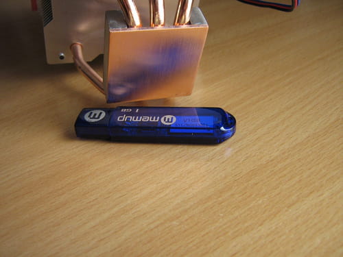

Après 30mn
Le truc de l'auteur
Pour obtenir une finition impeccable et un bel aspect "glacé", j'utilise...un polish automobile ! Eh oui !
Pour ce faire, prendre un bon efface rayure ou un polish de semi-finition toutes teintes (en vente dans tous les centres auto).
A appliquer avec un chiffon en coton propre exclusivement, bien lire le mode d'emploi.
Il remplace avantageusement le grain 1000 d'une feuille abrasive.
Toutefois, il faut bien rincer à l'eau la surface de la base du dissipateur après le travail au polish, pour éliminer les éventuelles traces d'hydrocarbure, néfastes à la conduction de la chaleur.
