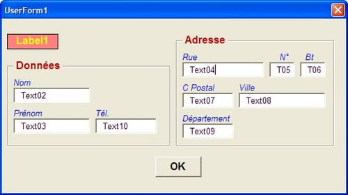

Entrez dans l'IDE de VBA et ajoutez un UF que vous renommez "Joueur", ajoutez les contrôles comme l'image ci-dessous en nommant les TextBox et le label exactement comme indiqué sur les textes.

Pour tester les codes ci-dessous, j'ai mis des données dans une feuille et 9 TextBox dans un UserFormUn nouveau classeur..
Renommez "Feuil2" par "Base" et agencez les cellules comme l'image ci-dessous.

Option Explicit Dim Lig As Long Private Sub UserForm_Initialize() Lig = ActiveCell.Row RemplirFiche End Sub 'Retransmettez les données sur la feuille Base, il est possible 'aussi de contrôler si c'est nécessaire. Private Sub OK_Click() Dim Cont As Control Dim N As Integer Application.ScreenUpdating = False Application.EnableEvents = False Sheets("Base").Select Cells(Lig, 1) = Label1.Caption '------------------------------------------------------------- 'C'est la routine "écrire" de cette astuce For Each Cont In Me.Controls If TypeOf Cont Is MSForms.TextBox Then N = Val(Right(Cont.Name, 2)) Cells(Lig, N) = Trim(Cont.Object.Text) End If Next Cont '------------------------------------------------------------- Application.EnableEvents = True Application.ScreenUpdating = True Unload Me End Sub Sub RemplirFiche() Dim Cont As Control Dim N As Integer Application.ScreenUpdating = False Application.EnableEvents = False Sheets("Base").Select Label1.Caption = Cells(Lig, 1).Value '------------------------------------------------------------- 'C'est la routine "Lire" de cette astuce For Each Cont In Me.Controls If TypeOf Cont Is MSForms.TextBox Then N = Val(Right(Cont.Name, 2)) Cont.Object.Text = Cells(Lig, N) End If Next Cont '------------------------------------------------------------- Me.Caption = "Fiche de " & Text02.Text & " " & Text03.Text Application.EnableEvents = True Application.ScreenUpdating = True End Sub

L'astuce consistait simplement à :- Trouver le moyen de déterminer le nom du Textbox
- Pouvoir lire/écrire sur ces Textbox, il fallait trouver le code pour changer le texte d'un Objet.
En faisant coïncider les 2 derniers caractères du nom du TextBox avec l'adresse de son lien, le tour est joué.
Le résultat serait identique avec un tableau, il suffirait simplement de modifier les sub en conséquence
en nommant les derniers caractères des TextBox avec le même indice que les index du tableau.
Si les indices devaient être plus grands que 99, il faudrait modifier les lignes N = Val(Right(Cont.Name, 2)) par N = Val(Right(Cont.Name, 3)) pour aller jusqu'à 999
