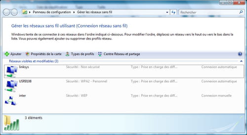

Sous Vista, la gestion des réseaux sans fil est très différente de celle de Windows XP. Pour ouvrir l'interface qui gère les réseaux sans fil, allez dans : Panneau de configuration et basculez vers l'affichage classique (Volet gauche > Affichage classique) puis faites un double clic sur Centre de réseau et de partage. Sur le volet à gauche, cliquez sur Gérer les réseaux sans fil.
Vous trouvez ici la liste des réseaux sans fil auxquels vous êtes déjà connecté.
Supprimer un réseau sans fil
Il suffit de faire un clic droit sur le réseau en question, puis un clic sur "Supprimer un réseau" et valider en cliquant sur "OK".
Renommer un réseau sans fil
Faites un clic droit sur le réseau en question, puis sur "Renommer". Rentrez le nouveau nom du réseau et validez par la touche Entrée, puis acceptez la confirmation.
Modifier l'ordre d'un réseau
Cet ordre définit la priorité d'un réseau sans fil. Votre PC se connecte automatiquement au réseau, configuré en connexion automatique, le plus haut de la liste dès qu'il est à portée. Pour modifier cet ordre, il suffit de déplacer, à l'aide des boutons "Monter" et "Descendre", les réseaux en haut ou bien en bas.

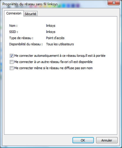

Faites un clic droit sur le réseau en question, puis cliquez sur "Propriétés". On peut différencier deux types de réseaux sans fil :
  • Réseau à point d'accès (mode Infrastructure).
  • Réseau Ad-hoc (égal à égal).
Pour en savoir plus, rendez-vous ICI.
Pour les réseaux à point d'accès :
Vous pouvez vous connecter automatiquement à un réseau à point d'accès dès qu'il est à portée. Pour cela, il suffit de cocher la case "Me connecter automatiquement à ce réseau lorsqu'il est à portée".
La case "Me connecter à un autre réseau favori s'il est disponible" forcera la déconnexion du réseau actuel lorsqu'un autre réseau plus prioritaire est à portée.
La case "Me connecter même si le réseau ne diffuse pas son nom" permettra de se connecter à ce réseau même en absence du point d'accès, ça permettra de retrouver les autres PC qui se connectent à ce réseau même si le point d'accès n'est pas disponible.

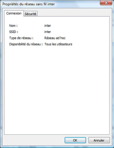

Pour les réseaux Ad-hoc :
La connexion à un réseau Ad-hoc doit se faire manuellement.

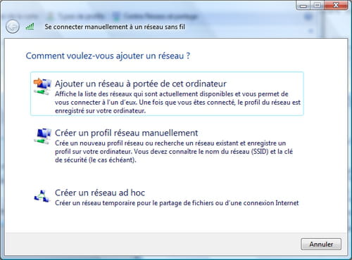

  • Dans la fenêtre de gestion de réseau sans fil, cliquez sur le bouton "Ajouter". Vous aurez cet assistant d'ajout de réseau sans fil :
  • Vous avez trois possibilités :
    • Pour ajouter un réseau déjà existant, cliquez sur "Ajouter un réseau à portée de cet ordinateur". La liste des réseaux actives et à portée de votre PC va s'afficher, et là vous choisissez votre réseau puis cliquez sur "Connexion". Si ce réseau est protégé, vous aurez besoin de la clé de sécurité. Pour l'avoir, il faut contacter l'administrateur réseau.
    • La deuxième option "Créer un profil réseau manuellement" permet d'ajouter un réseau à point d'accès lorsque ce réseau ne figure pas dans la liste des réseaux à portée (donc si la première option ne trouve pas ce réseau). Pour pouvoir ajouter un réseau à la liste des réseaux enregistrés sur votre PC, vous devez connaître toutes les informations concernant ce réseau (nom de réseau, type de sécurité et de chiffrement et la clé de sécurité).
    • Pour créer un réseau Ad-hoc, cliquez sur "Créer un réseau Ad-hoc". Lisez les conseils, puis cliquez sur "Suivant", et rentrez les informations du réseau à créer.
