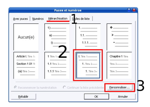

Maintenant, il faut introduire les numéros de chaque titre et faire une numérotation spécifique pour chaque niveau. Il faut faire un clic droit sur le titre de niveau 1, choisir Puce et numéros, la fenêtre suivante s'affiche à l'écran :
  • (1) Sélectionner l'onglet Hiérarchisation
  • (2) Choisir le style de hiérarchisation que l'on veut
  • (3) Cliquer sur Personnaliser, seulement si l'on veut modifier quelques éléments de mise en forme. Sinon cliquer sur OK.

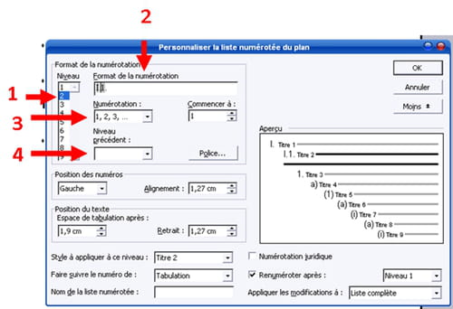

Il est possible de modifier la hiérarchisation qui est en cours d'utilisation. Comme noté précédemment, il faut cliquer sur « Personnalisation », on obtient une nouvelle fenêtre :
Dans ce cas-là, on va modifier le niveau 2.
  • (1) Dans le cadre Niveau à gauche, il faut choisir lequel des niveaux on veut modifier, le numéro 2 ici.
  • (2) Dans le cadre Format de la numérotation, il est possible de rajouter du texte qui apparaîtra pour chaque titre de niveau 2, ou de rajouter des tirets, des points qui joueront le rôle de séparateurs.
  • (3) Le cadre Numérotation permet de choisir le style de numérotation et à droite, il est possible de choisir à partir de quel numéro commence la numérotation (Commencer à).
  • (4) Dans le cadre Niveau précédent, il est possible de faire apparaître les numéros des paragraphes précédents.
Dans cet exemple, il apparaît le numéro du niveau précédent qui est le numéro I
Si l'on veut modifier le niveau 3, 4 etc, il suffit de cliquer sur le niveau que l'on souhaite modifier et faire les modifications. Une fois les modifications faites, ne pas oublier de valider les modifications en cliquant sur OK.
