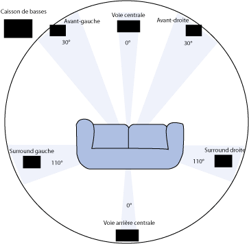

Configuration 5.1
La configuration spatiale des enceintes d'un système 5.1 est d'une importance primordiale car elle conditionne directement la qualité d'écoute et le réalisme des effets sonores.
Il existe un certain nombre de règles à respecter afin de positionner au mieux chaque enceinte :
<ol>
  • Les enceintes frontales doivent idéalement être placée à la hauteur d'écoute de l'auditeur assis. Les satellites arrière (surround) doivent être positionnés légèrement au-dessus de cette ligne d'écoute.
  • Les enceintes frontales gauche et droite doivent être disposées de part et d'autre du téléviseur en veillant à respecter le côté de chacune d'entre-elles. Dans la pratique elles devront chacune former un angle de 25° à 45° avec l'auditeur.
  • L'enceinte centrale doit être placée directement au-dessus ou en dessous de la TV étant donné qu'elle sert principalement aux dialogues des acteurs principaux.
  • Le caisson de basse peut être disposé n'importe où dans la pièce, de préférence posé sur le sol pour mieux transmettre les vibrations. Le mieux est de tester différentes positions dans la pièce.
  • La position optimale pour les satellites arrières est en retrait par rapport à l'auditeur de manière à former un angle de 90° à 110° avec l'auditeur.

Configuration 6.1
La configuration 6.1 est similaire à une configuration 5.1, si ce n'est qu'elle ajoute une voie arrière centrale afin de compenser le « trou » entre les deux enceintes arrières.
