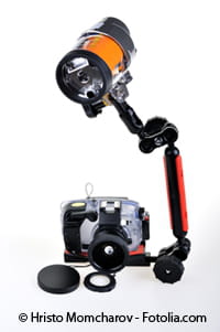

  • Le caisson étanche : dédié à votre appareil photo, il peut être fabriqué en carbone, en polycarbonate ou en aluminium. Les joints toriques le rendent totalement imperméable et leur résistance permet de descendre en profondeur. Pour les reflex, un hublot adapté à l'objectif utilisé se fixe à l'avant du caisson et possède différentes bagues correspondant aux réglages sur votre objectif (ouverture du diaphragme, choix de la focale et mise au point).
  • L'éclairage : un apport complémentaire est souvent nécessaire afin d'éclairer la scène photographié. Le flash permet alors d'obtenir une forte puissance tout en ayant du matériel peu encombrant. Des flashs adaptés et étanches, dédiés aux différentes marques sont commercialisés. Un support est également indispensable, un bras articulé par exemple fixé au caisson. Il permet de décaler le flash de l'axe optique.
  • Les filtres : comme cité plus haut, le filtre UR Pro compense la forte dominante froide omniprésente sous l'eau. Il récupère ainsi les teintes chaudes rouge et orange et se fixe à l'avant du hublot.
