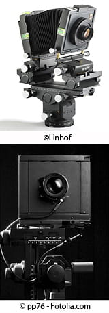

- La chambre photographique : de moins en moins utilisé, la chambre photographique a pourtant été pendant des décennies l'appareil dédié à la photographie d'architecture. Grâce à un support sensible de grand format et à un ensemble articulé, le photographe pouvait contrer les problèmes de déformations et de perspectives qu'il rencontrait en 24x36. La chambre permet également d'obtenir des tirages de grand format avec des détails très précis.

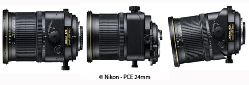

- L'objectif à décentrement : reprenant le principe de la chambre, l'objectif à décentrement permet de garder son boitier totalement droit tandis que l'optique se décale. Ainsi, il permet de corriger les perspectives qui seraient déformées avec un objectif standard.
