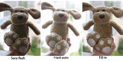

La principale caractéristique du fill-in est d'uniformiser correctement la lumière présente sur la photo, de la source naturelle à celle son flash. Il s'agit alors de régler correctement son appareil pour ne pas surexposer la lumière ambiante. Côté flash, le photographe doit ajuster sa puissance avec parcimonie pour éviter de trop éclairer le premier plan.

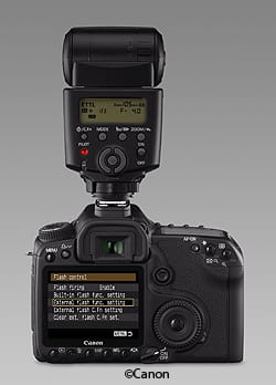

- Modes intelligents : les appareils photos et flashs récents sont aujourd'hui dotés de modes intelligents qui gèrent automatiquement la puissance du flash. E-ttl chez Canon ou encore i-ttl chez Nikon dosent la puissance du flash en fonction de la lumière mesurée, de la distance du sujet, des réglages de l'appareil et de la focale utilisée. Ces automatismes ont cependant leurs limites lorsque la lumière est difficile, notamment en intérieur.
- En extérieur : quand la lumière du soleil est trop dure et que les ombres sont trop marquées, le fill-in permet de dégager les détails dans les ombres. L'utilisation du flash reste cependant inefficace si le sujet est trop loin. A contre-jour, la difficulté pour le photographe est d'éclairer au flash sans que cela ne se voie trop. En mode automatique par exemple, le risque est de trop assombrir l'arrière-plan tandis que le premier plan subit le "coup de flash". Pour y remédier, il convient alors de passer en mode manuel ou priorité vitesse, et d'utiliser un diffuseur directement sur le flash.
