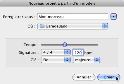

Pour créer un nouveau projet :
  • 1. Choisissez le type de projet approprié dans la colonne de gauche puis cliquez sur Sélectionner.
  • 2. Dans la boîte de dialogue Nouveau projet à partir du modèle, saisissez le nom de votre morceau puis localisez le dossier dans lequel l'enregistrer.
  • 3. Définissez ensuite le Tempo, c'est-à-dire la vitesse à laquelle sera joué le morceau, mesuré en battements par minute (bpm). Le tempo est réglé de 40 bpm minimum à 240 bpm maximum.
  • 4. Choisissez la Signature temporelle qui convient au type de musique que vous allez jouer. La signature est la façon dont vous comptez les temps. Le chiffre de gauche correspond au nombre de temps de chaque mesure et le chiffre de droite à la valeur des temps. La signature par défaut est de 4/4, ou quatre temps par mesure.
  • 5. Enfin, choisissez la clé dans le menu local de même nom et le type de clé Majeure ou Mineure à droite. La clé de Do majeure par défaut convient dans la plupart des situations, choisissez-la (fig. 3.2).
  • 6. Cliquez sur le bouton Créer.

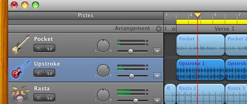

La fenêtre d'un projet GarageBand se compose d'une colonne à gauche avec les en-têtes de piste, du plan de montage au centre, et des différents navigateurs à droite (fig. 3.3).
L'en-tête de piste contient une icône la représentant, le nom de l'instrument, deux commandes pour couper le son ou activer le solo, une molette de réglage du panoramique (le panoramique contrôle où la piste est entendue, à gauche, à droite ou au centre du champ stéréo), un curseur de réglage du volume et un VU-mètre au-dessus pour contrôler le niveau de la piste. Faites glisser la molette de pan dans le sens inverse des aiguilles d'une montre pour placer le panoramique à gauche ou dans le sens des aiguilles d'une montre pour un panoramique à droite.
Le plan de montage représente visuellement le temps, de gauche à droite. C'est dans cette zone que vous allez monter votre projet, en y ajoutant des pistes constituées de boucles et d'enregistrements.
La barre jaune dans la partie supérieure du plan de montage est la règle des temps. Elle indique les unités de temps, soit en mesures et en battements, soit en minutes et en secondes (vous choisissez cette option au niveau de l'écran LCD en bas). Elle vous permettra d'aligner visuellement les différentes boucles et enregistrements que vous glisserez sur le plan de montage.
La ligne rouge verticale qui traverse le plan de montage est la tête de lecture. Elle indique le point actif d'un projet et vous pouvez la déplacer à la main en faisant glisser le triangle blanc à son extrémité (fig. 3.4).

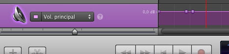

Chaque projet GarageBand possède par défaut une piste principale sur laquelle vous pouvez travailler quand vous avez besoin de modifier globalement un projet. Vous affichez cette piste en choisissant le menu Piste > Afficher la piste principale. Elle apparaît dans le bas de la fenêtre, au-dessus de la barre d'outils (fig. 3.5).
Double-cliquez sur son en-tête de piste à gauche pour afficher les infos de piste à droite. Vous constatez qu'elle est initialement associée à des effets. La modification de ces effets est détaillée dans la section Ajouter des effets dans la suite de ce chapitre.

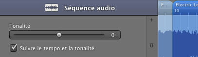

Pour demander la synchronisation d'un fichier audio importé avec la piste groove, double-cliquez sur une séquence de la piste pour ouvrir l'éditeur. Cochez la case Suivre le tempo et la tonalité à gauche au niveau de l'en-tête (fig. 3.7).
