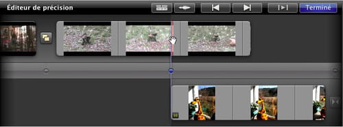

Déplacer le point de transition
Si vous n'avez pas ajouté de transition entre deux plans, le point de transition se situe entre la dernière image du premier et la première du suivant. Puisque vous pouvez terminer un plan avant sa fin et commencer le suivant après son début, le point de transition est donc constitué de deux points virtuels : celui où s'arrête le premier plan et celui où commence le second. Toutes les images situées entre ces deux points seront « coupées » du film.
- 1. Cliquez sur le plan dans le navigateur du projet puis sur le menu local Action (l'engrenage bleu). Choisissez Éditeur de précision.
- 2. L'éditeur s'affiche à l'emplacement du navigateur d'événements. La ligne supérieure contient la fin du plan précédent et la ligne inférieure le début du plan sur lequel vous avez cliqué. La ligne bleue représente le point de transition (fig. 2.37).
- 3. Pour positionner le point de transition sur une autre image de fin du plan précédent, positionnez le pointeur sur la ligne supérieure à gauche ou à droite de la verticale bleue. Les images correspondantes s'affichent dans le visualiseur. Cliquez dès que l'image affichée est la bonne : la verticale bleue se fixe aussitôt au-dessus et toutes les images situées à sa droite sont élaguées.
- 4. Recommencez dans la ligne du bas si vous avez besoin de redéfinir la première image du plan suivant.
- 5. Cliquez sur Terminé.

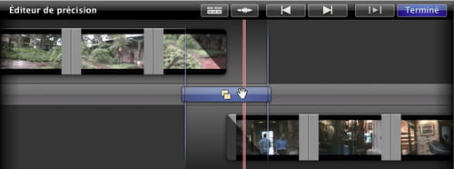

Quand une transition a été définie entre les deux plans, vous pouvez aussi en régler le début et la fin à l'aide de l'éditeur de précision :
- 1. Cliquez sur l'icône de la transition à régler puis sur le menu Action et choisissez Éditeur de précision.
- 2. Vous avez toujours le premier plan dans la partie supérieure de l'éditeur et le plan suivant dans la partie inférieure mais la barre grise au centre contient maintenant la transition sous la forme d'un rectangle bleu.
- 3. Pour allonger ou raccourcir la transition, faites glisser une des bordures gauches ou droites du rectangle bleu qui la représente. Si ces bordures ne bougent pas, c'est qu'il n'y a pas d'image inutilisée à l'extrémité du plan (fig. 2.38).
Vous pouvez faire glisser la transition elle-même vers la gauche ou la droite en faisant glisser le rectangle bleu (le pointeur se transforme en main). Dans ce cas, sa durée ne change pas.
De la même façon, vous pouvez faire glisser horizontalement les plans vidéo par rapport à la transition.
- 4. À tout moment, visualisez rapidement le comportement de la transition en déplaçant le pointeur sur la barre de séparation grise entre les plans, ou lisez-la en appuyant sur la barre d'espace (toujours lorsque le pointeur se trouve sur la barre grise centrale).
- 5. Cliquez sur Terminé quand le résultat obtenu est correct.

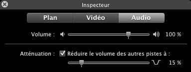

- 4. Le son des deux plans étant lu en même temps, vous pouvez réduire l'un pour privilégier l'autre :
Cliquez sur le plan vidéo dont il faut privilégier le son, sur le menu local Action (l'engrenage bleu), puis choisissez Ajustements audio.
Par défaut, le volume des autres pistes audio, c'est-à-dire celui de l'autre plan vidéo, est réduit à 15 % de sa valeur. Cochez la case Atténuation et faites glisser le curseur pour augmenter ou réduire la valeur (fig. 2.43).

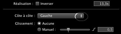

Le plan côte à côte a ceci de particulier que vous pouvez changer le côté de l'image sur lequel il apparaît. Vous pouvez également le définir pour qu'il glisse à l'écran lorsqu'il commence puis qu'il glisse pour quitter l'écran à la fin.
Pour changer le côté de l'image où le plan apparaît, double-cliquez sur le plan dans le navigateur du projet pour ouvrir l'inspecteur. Choisissez Gauche ou Droite dans le menu local Côte à côte (fig. 2.44), puis cliquez sur Terminé. Pour appliquer un effet de glissement, double-cliquez sur le plan dans le navigateur du projet pour ouvrir l'inspecteur. Sélectionnez Manuel (sous Glissement), puis faites glisser le curseur pour définir la durée du glissement. Cliquez ensuite sur Terminé.
