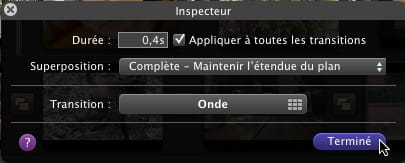

  • 4. Pour modifier la durée de la transition, double-cliquez sur son icône dans le navigateur du projet puis saisissez une nouvelle valeur dans l'Inspecteur. Si vous ne voulez pas modifier la durée du projet, cliquez sur le menu Superposition et choisissez l'option Demie (fig. 2.31).
Notez qu'en cliquant sur le menu Transition, vous pouvez en sélectionner une autre.

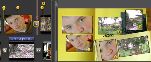

Certaines transitions proposées avec les thèmes représentent des pages d'album photo contenant des images extraites de votre vidéo. Vous avez la possibilité de remplacer ces images par celles que vous aurez choisies.
  • 1. Cliquez sur l'icône de la transition dans le navigateur du projet.
    • A savoir : Si rien ne se passe quand vous cliquez sur des éléments dans le navigateur du projet, vérifiez si vous n'avez pas oublié de valider la dernière opération. Cliquez sur Terminé dans l'éditeur de précision, par exemple, s'il est resté ouvert.
  • 2. Les images insérées dans la transition sont affichées et numérotées dans le visualiseur à droite. Les mêmes numéros sont affichés au-dessus des plans dans le navigateur du projet pour signaler leurs emplacements (fig. 2.32).
  • 3. Pour changer une image, cliquez sur son numéro dans le navigateur du projet et faites-le glisser vers la gauche ou la droite jusqu'à ce que l'image affichée dans le visualiseur vous convienne.
  • 4. Testez la nouvelle transition en cliquant sur le bouton de lecture dans le coin supérieur droit du visualiseur.
  • 5. Validez en cliquant sur Terminé.
