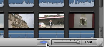

- 5. Faites glisser le curseur des vignettes afin de régler le nombre d'images affichées dans le navigateur pour chaque plan. Déplacez-le complètement à droite (Tout) pour n'afficher que la première image de chaque plan (fig. 2.8). Si vous le réglez sur 10 secondes, les plans seront représentés par un nombre variable d'images, proportionnel à la durée du plan.
- 6. Cliquez sur le bouton à gauche du curseur des vignettes pour afficher/masquer les formes d'ondes audio.

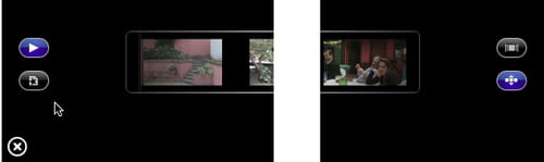

En mode de lecture plein écran, le premier bouton à gauche lance la lecture depuis le début, le second affiche dans le bas de l'écran tantôt les plans du navigateur d'événements, tantôt ceux du navigateur du projet. La croix dans le coin inférieur gauche permet de quitter le mode plein écran, comme la touche Échap (fig. 2.10 à gauche). Le premier bouton à droite affiche/annule la présentation en mode Coverflow, et celui du bas maintient la pellicule affichée ou la masque automatiquement (fig. 2.10 à droite).

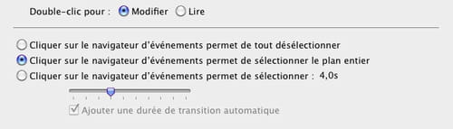

A savoir : Si vous préférez pouvoir sélectionner chaque plan d'un simple clic, choisissez le menu iMovie > Préférences et cliquez sur l'onglet Navigateur. Choisissez le comportement qu'iMovie doit adopter lors d'un clic sur un plan (fig. 2.11).

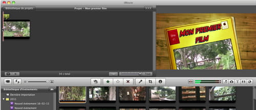

Le plus long est de sélectionner les vidéos, leur ajout dans le navigateur du projet est simplissime. Pour réaliser votre film, vous pouvez piocher dans tous les plans stockés dans les différents événements de la bibliothèque d'événements.
- 1. Sélectionnez dans le navigateur d'événements la ou les vidéos comme expliqué précédemment.
- 2. Faites glisser la sélection sur le navigateur du projet ou cliquez sur le bouton Ajouter la vidéo au centre de la fenêtre. Ce bouton ajoute automatiquement la sélection à la suite des vidéos précédentes alors que la méthode du glisser-déposer permet de « relâcher » le plan n'importe où entre deux plans existants. Notez que le thème choisi lors de la création du projet se met en place immédiatement après l'ajout du premier plan vidéo (observez le visualiseur à droite, fig. 2.14).
Dès que vous ajoutez un plan vidéo dans le projet, une ligne orange s'affiche sous ce dernier dans le navigateur d'événements. C'est un bon repère visuel pour identifier rapidement les vidéos qui ont déjà été transférées.
- 3. Recommencez l'étape précédente jusqu'à ce que toutes les vidéos soient ajoutées dans le navigateur du projet.
Astuce : Pour monter rapidement le film, marquez les vidéos à assembler comme favorites (bouton étoile noire au centre), dans la liste Afficher en bas choisissez Favoris uniquement, puis appuyez sur les touches Cmd+A pour tout sélectionner. Terminez en cliquant sur le bouton Ajouter la vidéo sélectionnée au projet.
Lancez la lecture plein écran pour contrôler le résultat. Si vous aviez choisi un thème, votre film comporte déjà une introduction, des transitions, éventuellement des titres et une ébauche de générique à la fin (consultez la section consacrée aux titres plus loin dans ce chapitre pour modifier les textes fictifs insérés avec le thème). Vous pouvez bien sûr l'enregistrer en l'état mais iMovie propose de nombreuses fonctions plus avancées détaillées dans les prochaines sections pour peaufiner et mettre votre film en valeur.

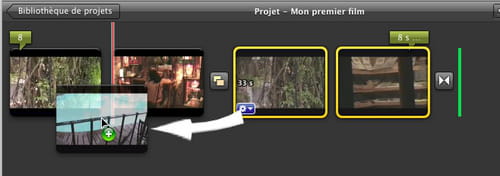

Les plans vidéo sont déplaçables, individuellement ou en groupe, dans le même navigateur ou d'un navigateur à l'autre. Vous les sélectionnez comme expliqué précédemment puis vous les faites glisser en maintenant le bouton de la souris enfoncé. Vous pouvez les relâcher où vous voulez, même entre deux plans vidéo comme ci-dessous (fig. 2.16), iMovie va décaler les plans vidéo existants au besoin.
Les vidéos déplacées apparaissent encadrées de jaune sur leur emplacement d'origine tant qu'elles n'ont pas été « relâchées ».

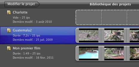

Copier des plans vidéo dans plusieurs projets
Avec iMovie, vous avez la possibilité de travailler « en même temps » dans les différents projets créés dans la bibliothèque de projets. Une vidéo pouvant être ajoutée autant de fois que vous voulez dans différents projets, il suffit d'afficher ces derniers dans le navigateur puis d'y glisser la vidéo. Vous venez d'ajouter une vidéo dans un projet et vous avez besoin de l'inclure dans un ou plusieurs autres :
- 1. Cliquez sur l'onglet Bibliothèque de projets dans le coin supérieur gauche de la fenêtre iMovie.
- 2. Dans la liste des projets créés, sélectionnez celui dans lequel vous désirez réaliser l'insertion (fig. 2.17).
- 3. Cliquez sur l'onglet maintenant nommé Modifier le projet.
- 4. Faites glisser la vidéo dans le navigateur du nouveau projet.
- 5. Recommencez les étapes précédentes si nécessaire.

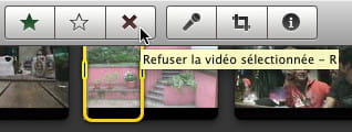

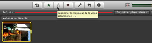

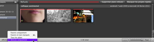

La suppression d'une plage d'images ou d'un plan vidéo dans le navigateur de bibliothèque les retire simplement du film en cours de montage. Elles restent disponibles dans le navigateur d'événements : vous cliquez droit dessus et vous choisissez Supprimer la sélection ou Supprimer le plan entier (ces deux commandes apparaissent aussi dans le menu Édition).
Si vous la supprimez dans le navigateur d'événements elle ne sera plus disponible pour le montage d'un film, mais cela n'a aucune incidence sur le fichier source. En effet, au moment de l'importation, vous dupliquez les données de ce fichier dans la bibliothèque d'événements. Cette opération s'effectue en trois temps :
- 1. Dans le navigateur d'événements, sélectionnez le plan vidéo ou la plage d'images à supprimer. Dans la barre d'outils centrale, cliquez sur le bouton Refuser la vidéo sélectionnée (fig. 2.18). Si le navigateur est en mode d'affichage Tous les plans, le plan reste affiché et une barre rouge apparaît au-dessus pour signaler le refus. Pour contrôler les plans refusés, choisissez le mode d'affichage Refusés uniquement (fig. 2.19).
Notez que la date ou la plage de dates des suppressions est affichée dans la barre supérieure du navigateur. Si un plan doit finalement être conservé, sélectionnez-le puis cliquez sur le bouton Supprimer le marqueur de la vidéo (fig. 2.20).
- 2. Pour supprimer définitivement les plans refusés, cliquez sur le bouton Supprimer plans refusés puis confirmez en cliquant sur Placer dans la Corbeille.
- 3. À ce stade, vous pouvez encore changer d'avis et récupérer l'événement dans la Corbeille. Pour le supprimer définitivement de l'ordinateur, lancez la commande Vider la Corbeille du Finder. Rappelons cependant que le fichier à partir duquel vous aviez importé la vidéo n'est pas concerné par ces opérations.

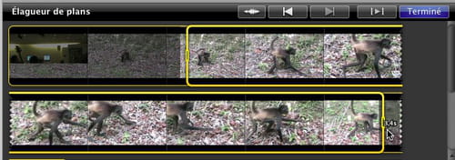

Une autre méthode consiste à afficher l'élagueur de plans et à élaguer par intervalle d'un dixième de seconde :
- 1. Cliquez sur le plan dans le navigateur du projet puis sur le menu local Action (l'engrenage bleu). Choisissez Élagueur de plans (fig. 2.22).
2. Faites glisser les poignées de chaque côté du cadre de sélection pour redéfinir le début et la fin du plan (fig. 2.23).
Pour déplacer ces poignées d'une seule image à la fois, maintenez la touche Option enfoncée et appuyez sur les touches Flèche droite ou gauche plutôt que de faire glisser le pointeur.
- 3. Cliquez sur Terminé.
Astuce : Augmentez le nombre d'images affichées dans l'élagueur de plans pour positionner plus précisément les poignées.

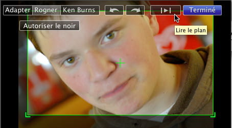

Rogner un plan vidéo ou une image fixe
Si vous avez filmé de trop loin ou si vous désirez faire ressortir un élément particulier dans votre film, vous avez la possibilité de recadrer la vidéo ou la photo insérée (l'insertion des images fixes est détaillée à la section suivante).
- 1. Cliquez sur la vidéo ou la photo dans le navigateur du projet puis appuyez sur la touche C ou sur le bouton Rogner (fig. 2.24).
- 2. Dans le visualiseur, cliquez sur Rogner puis faites glisser les coins du cadre vert pour recadrer (positionnez le pointeur sur un coin et faites glisser quand il prend la forme d'une croix). Repositionnez le cadre si nécessaire en faisant glisser le pointeur au centre du plan (il se transforme en main).
- 3. Cliquez sur le bouton Lire le plan pour visualiser le résultat (fig. 2.25).
Si tout est OK, cliqué sur Terminé.
A savoir : L'option Autoriser le noir concerne uniquement les images fixes. Conservez-la si l'image comporte des bordures noires à prendre en compte dans le rognage, sinon cliquez dessus pour qu'elle se transforme en Interdire le noir.
Suivez à tout moment les mêmes étapes pour modifier ou annuler le rognage.
