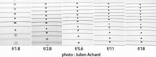

  • Plus on ouvre le diaphragme, plus la profondeur de champ est courte. Ainsi, à très grand ouverture, f/1.8 par exemple, la zone de netteté du sujet photographié sera plus courte que si vous aviez pris votre photo à f/18. Il peut être alors intéressant de travailler à pleine ouverture dans certaines situations, afin d'avoir une très faible profondeur de champ : isoler un premier plan, mettre en avant une partie d'un visage en portrait, etc.

  • Plus le sujet est proche, plus la zone de netteté sera petite. La focale est également déterminante sur l'étendue de cette zone : plus la focale est longue, plus la profondeur de champ sera courte. Ainsi, à ouverture égale, un grand angle pourra avoir, par exemple, une zone nette de 2m à l'infini tandis qu'un téléobjectif aura une profondeur de champ de 2 à 3m.
