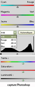

Les logiciels de retouche photo, comme Photoshop, The Gimp ou Photofiltre disposent d'outils de gestion des couleurs. En les utilisant correctement, vous pouvez facilement corriger une mauvaise balance des blancs faite à la prise de vue.
Contrairement au réglage fait avec l'appareil, cette balance n'est pas faite par une mesure électronique mais le jugement du photographe. C'est à lui de déterminer les trop fortes dominantes et de les corriger. Le travail sur un écran calibré est alors conseillé, voire indispensable.
Pour cela, il peut passer par le réglage de la balance des couleurs (cyan/rouge, magenta/vert, jaune/bleu), par les différents niveaux de couleurs (rouge, vert et bleu), ainsi que par la teinte des couleurs.
