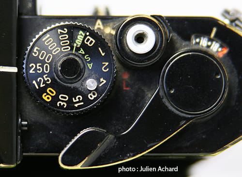

Le temps de pose est la durée pendant laquelle la surface sensible (le capteur ou le négatif) est exposée à la lumière. Il est déterminé par la durée d'action de l'obturateur : on l'appelle également vitesse d'obturation.

Lorsque l'on déclenche une photo sur son appareil, un mécanisme s'actionne afin de laisser entrer la lumière plus ou moins longtemps. Ce mécanisme se présente sous différentes formes : électronique (action du capteur) ou mécanique (rideau dans le boitier ou obturateur central de l'objectif).

La vitesse d'obturation est exprimée en secondes. Les normes vont de 30 secondes au 1/4000 secondes sur les reflexs. Certains appareils permettent d'aller au-delà.
Les différents grands paliers de vitesses :
30", 25", 20", 15", 13", 10", 8",6", 5", 4", 3", 2", 1",1/4", 1/8", 1/10", 1/20", 1/30", 1/60", 1/125", 1/200", 1/400", 1/800", 1/1250", 1/1600", 1/2000", 1/2500", 1/3200", 1/4000".
Il existe également un temps de pose dit Bulb, qui permet de laisser l'obturateur ouvert tant que l'on appuie sur le déclencheur. La pose B permet ainsi d'exposer la surface sensible autant de temps que souhaite le photographe, de plusieurs secondes à un temps illimité.
