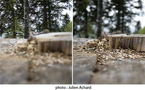

La mise au point est l'opération qui consiste à régler son appareil photo afin que l'image soit nette. Le réglage de cette netteté est géré grâce à l'objectif. La mise au point dépend de la distance entre l'objectif et la surface sensible (le capteur ou la pellicule qu'on appelle également plan focal) en fonction de l'éloignement du sujet photographié.
Fonctionnement

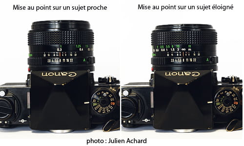

Pour faire la mise au point, l'appareil photo dispose d'une lentille mobile à l'intérieur de son objectif. Celle-ci avance ou recule selon la distance du sujet. Plus le sujet est proche, plus cette lentille doit avancer. Inversement, elle doit reculer si le sujet est éloigné.
Sur les objectifs de reflex, une bague permet de faire la mise au point manuellement. Certains ont une graduation, en mètre et/ou en pied, afin d'avoir un repère de distance suivant l'éloignement du sujet.

- En manuel : sur les reflexs, les objectifs disposent d'une bague mobile qui permet de faire la mise en point. Elle se fait alors à l'oeil grâce au dépoli.

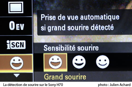

- Détection des visages/sourires : cette nouvelle fonction est disponible sur de nombreux appareils photos numériques récents. L'appareil détermine alors où se trouvent les visages dans le cadre, voire même les sourires, et décide ainsi de faire la mise au point à cet endroit. Certains appareils prennent la photo automatiquement dès qu'ils repèrent un sourire.
