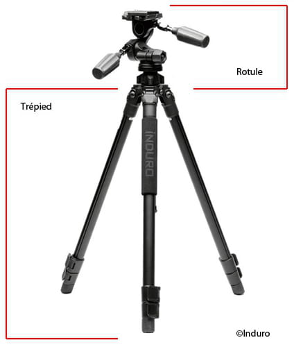

La rotule est l'élément sur lequel repose votre appareil photo lorsque vous le mettez sur un trépied ou un monopode. Intégré directement sur certains pieds, il faut cependant le choisir lorsque vous achetez un trépied haut de gamme. Avec poignées, sans poignée, à crémaillère ou encore avec un joystick, les constructeurs regorgent d'idées pour faciliter la vie des photographes.

La rotule se visse sur le trépied lorsqu'elle n'est pas intégrée. Elle est alors équipée d'un pas de vis, le standard étant le 3/8e de pouce ou le ¼ de pouce. Pour fixer votre boitier sur la rotule, on utilise généralement un plateau rapide. Ce plateau se visse sous le boitier grâce à un pas de vis : le standard est le ¼ de pouce sur les compacts, bridges, reflexs ou caméras vidéo, et le 3/8 sur le moyen format et les chambres (certains modèles sont équipés des deux).
Une fois le plateau rapide fixé, il se pose et se bloque sur la rotule. Un loquet permet de le débloquer et d'enlever rapidement son boitier.
Certaines rotules possèdent des graduations, utiles pour avoir des repères sur les différents axes, ainsi qu'un ou plusieurs niveaux à bulles. Ces derniers sont souvent indispensables pour vérifier son horizontalité, notamment en paysage et en architecture.
La rotule 3D et 5D
C'est la rotule de référence en photographie. Elle se guide grâce à trois poignées, qui se vissent et se dévissent afin de bloquer ou de débloquer un axe.
La première poignée sert à choisir l'axe horizontal du cadrage, la seconde pour l'axe vertical et la troisième à gérer le niveau du boitier (le mettre bien droit par rapport à l'horizon par exemple, ou pour passer du mode paysage en mode portrait). Il existe également une rotule 5D chez Induro par exemple, qui ajoute deux axes comme sur le schéma ci-dessus (ref. 4 et 5).
