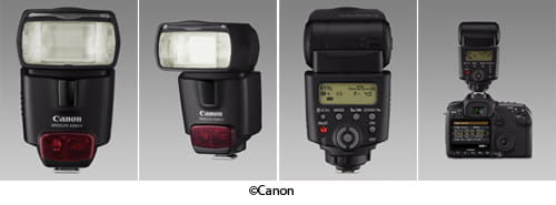

- Le flash externe : non fourni à l'achat de votre appareil, il est fixe ou orientable selon les modèles (on parle alors de flash cobra). Il est souvent pourvu de modes manuel, TTL (mesure automatique), synchro haute vitesse (flash peu puissant et rapide) ou stroboscope (plusieurs éclairs à la suite peu puissants).

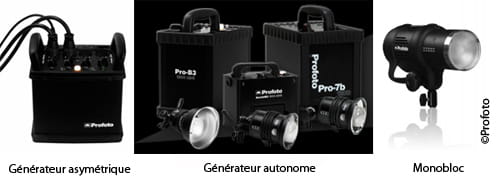

- Le flash de studio avec générateur : il est composé principalement d'un générateur qui gère toute l'énergie et sa répartition. Il dessert la puissance en fonction de son nombre de sorties : on y branche alors une ou plusieurs têtes flashs indépendantes équipées également de lampes pilotes (lumière continue légèrement moins puissante qui peut s'éteindre pendant l'émission de l'éclair).
Il existe deux types de générateurs : le symétrique (même puissance délivrée sur chaque tête flash) ou asymétrique (puissance gérée indépendamment sur chaque tête). Les différents constructeurs proposent des générateurs sur secteur (dédiés au studio) et d'autres autonomes sur batterie (moins puissants).
- Le flash de studio compact ou monobloc : c'est en fait un générateur avec torche incorporée. On peut ainsi gérer sa puissance directement sur la tête flash. Il est également équipé d'une lampe pilote moins puissante qui peut s'éteindre pendant l'éclair.

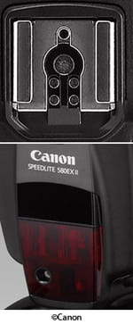

- La griffe porte flash : c'est le support qui se trouve juste au dessus de votre boitier. Elle envoie un signal électrique à votre flash posé dessus grâce au contact central. Les autres contacts servent à la communication des différentes données entre l'appareil et le flash.
