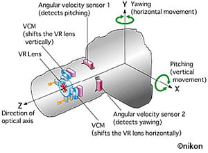

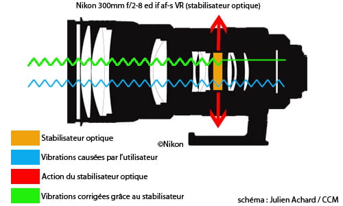

- Le stabilisateur optique, qui équipe aujourd'hui certaines gammes dédiées au reflex, se trouve au centre même de l'objectif.
Une lentille est décentrée lorsque vous appuyez à mi-course sur votre déclencheur, afin de rediriger l'image dans le bon axe. Les vibrations sont détectées grâce à des capteurs qui envoient alors un signal à un processeur qui calcule et agit en conséquence, en fonction du tangage et du roulis (comme sur un avion).
Tous les constructeurs de reflex ont équipé certains de leurs objectifs d'un stabilisateur, autant sur des grands angles que sur des longues focales. L'avantage est double : permettre de descendre sa vitesse d'obturation (temps de pose) et gagner en luminosité. Même si ce système offre un certain confort pour le photographe, il a tout de même ses limites puisque des vibrations trop fortes ne pourront être compensées. De même, des mouvements sur un temps de pose trop long ne peuvent être corrigés.
