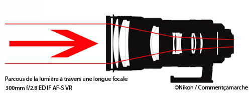

En fait, le téléobjectif est une longue focale comportant un élément divergeant à l'arrière. Grâce à cet élément, le téléobjectif est moins encombrant qu'une longue focale "standard" tout en donnant le même grossissement.

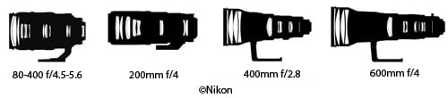

Pour information, la plus longue focale "à peu près portable" actuelle tourne autour du 1200mm (Canon / Nikkon) voire du 2000mm (Canon) utilisés pour la photographie d'astres lointains comme la Lune. Cela dit les prix avoisinent les 100 000€. On note également la présence d'un Canon de 5200mm absolument non transportable ; mais c'est un record et ça se rapproche plus du télescope que de l'objectif !
Fonctionnement
La longue focale est constituée d'un ensemble de lentilles montées dans un tube plus long, éloignant les différents éléments et permettant alors de grossir un sujet qui peut se trouver à grande distance. Elle travaille comme des jumelles.
- L'ouverture de diaphragme maximale est un obstacle technique pour les constructeurs : au-delà de 300mm, il est difficile d'avoir une ouverture allant à plus de f/4. Cependant, il existe des optiques de 200mm, ouvrant à f/2, de 300mm et 400m à f/2.8, mais ces objectifs de gamme professionnelle dépassent les 3000 euros et sont extrêmement encombrants, à cause notamment d'une lentille frontale de très grand diamètre.
