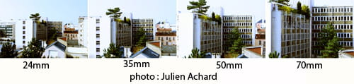

Exprimée en mm, la distance focale est l'écart entre le centre optique (situé au milieu de l'objectif) et la surface sensible qu'on appelle également foyer(le capteur ou la pellicule dans le boîtier). Plus la valeur est petite, plus l'angle de champ est grand. Par exemple, un objectif de 28mm offre un angle de champ plus grand qu'un 200mm.
Plus on augmente la distance focale, plus l'impression de proximité du sujet grandit. On parle alors de grossissement de l'image. La conséquence directe est une déformation d'un objet et des perspectives lorsqu'on utilise une petite focale, comme un grand angle.

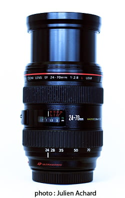

  • trans-standard : objectif à focale variable allant du grand angle au petit téléobjectif (24-70mm, 18-55mm par exemple).
Focale variable
Les objectifs à focale variable sont plus communément appelés zooms. Les avancées techniques permettent aujourd'hui d'avoir des zooms de très bonne qualité. Les meilleurs zooms rendent le changement de focale possible, du grand angle au téléobjectif, tout en gardant une ouverture de diaphragme constante (de 24 à 70mm par exemple, avec une ouverture à f/2.8).
