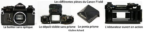

Le miroir reflète donc l'image transmise par l'objectif, qui passe alors par un dépoli. Le dépoli est un verre mat se rapprochant du papier calque. Sa surface mat mais transparente permet ainsi à l'image de se former. On l'appelle également verre de visée, et on en trouve plusieurs sortes : quadrillé, stigmomètre, précision...
Une fois l'image sur le dépoli, celle-ci est toujours inversée par l'objectif qui retourne l'image horizontalement et verticalement. Pour la mettre dans le bon sens, le haut du boîtier reflex contient un penta prisme : un bloc de verre à cinq faces dont trois sont miroitées. Ces trois faces permettent ainsi à l'image d'être redressée afin de donner une image lisible dans l'oeilleton du viseur.

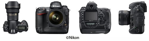

Le mécanisme n'a que très peu évolué depuis la fabrication du premier reflex en 1949 par Contax. Le système est identique, un objectif, un miroir, un verre de visée et un penta prisme. Il y a bien sûr eu quelques améliorations avec le temps, notamment grâce à Nikon, Canon ou encore Konica (premier auto-focus) : cellule intégrée, automatismes, l'arrivée du numérique et même de la vidéo sur certains appareils.

  • Le miroir se relève.
  • L'obturateur s'ouvre et se referme, dans une durée limitée d'action de la lumière sur la surface sensible.

Sources images : Nikon, Hasselblad, Julien Achard
