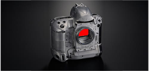

Sur la plupart des reflex numériques par exemple, l'obturateur électronique est couplé à un obturateur mécanique de type rideau, que l'on appelle aussi obturateur plan focal.
L'obturateur mécanique
L'obturateur mécanique, de type plan focal, se trouve près de la surface sensible, de la pellicule ou du capteur dans un appareil photo numérique. Son action détermine ainsi le temps de pose, plus ou moins long selon le réglage que l'on a sélectionné.
On trouve deux types d'obturateurs mécaniques plan focal : celui à lamelles métalliques, et celui à rideau.
L'obturateur à lamelles métalliques est le plus répandu sur les reflex numériques. Sur les compacts, on ne trouvera qu'un obturateur électronique.
