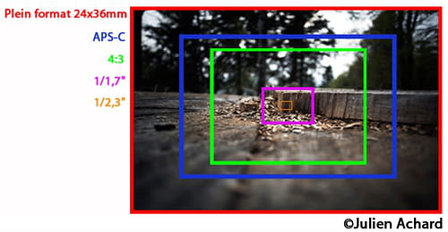

Les différentes tailles de capteur
Sur le marché « grand public », on trouve plusieurs tailles de capteur, qui vont de 24x36mm pour les reflex full frame, à 4,29x5, 76mm pour certains compacts. La taille du capteur a une incidence directe sur l'angle de champ de l'objectif que l'on utilise. Un grand capteur a ainsi un plus grand angle de champ qu'un capteur plus petit avec un objectif identique. La profondeur de champ est également plus petite avec un grand capteur de 24x36mm.
On parle de coefficient multiplicateur (ou crop factor) sur la focale des objectifs, et plus précisément sur l'angle de champ couvert, lorsqu'on utilise un reflex équipé d'un capteur APS-C(14,8x22,1mm), les objectifs reflex étant prévus initialement pour être utilisés sur des capteurs de 24x36mm. Ainsi, un objectif de 85mm monté sur un reflex APS-C aura un angle de champ équivalent au 136mm (x1,6). Cette conversion est souvent donnée directement par les constructeurs sur les compacts, bridges et hybrides, grâce aux fiches techniques et aux équivalents 24x36.
