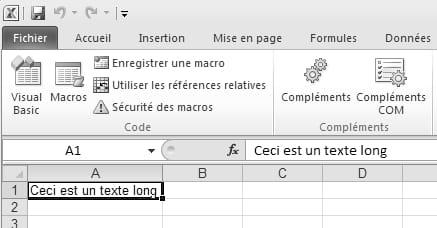

Pour enregistrer la macro relativement, cliquez sur le bouton Utiliser les références relatives, dans le groupe Code de l'onglet Développeur, avant de lancer l'enregistrement.

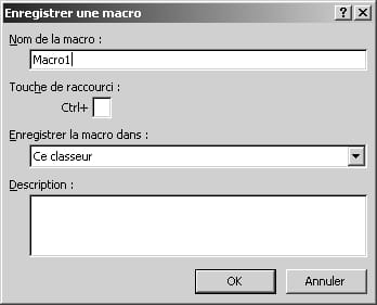

1.Dans le groupe Code de l'onglet Développeur, cliquez sur Enregistrer une macro. Cela ouvre la boîte de dialogue Enregistrer une macro.
2.Saisissez un nom dans la boîte Nom de la macro. Un nom de macro peut contenir des lettres, des chiffres, le caractère de soulignement, mais jamais d'espace. Il doit commencer par une lettre et sa longueur ne doit pas dépasser 64 caractères. Préférez des noms courts et évocateurs.
3.Sélectionnez l'emplacement de stockage pour la macro dans la zone de liste déroulante Enregistrer la macro dans (par défaut, une nouvelle macro est stockée dans le classeur courant).

4.Saisissez éventuellement dans la boîte Description un bref descriptif de l'action qu'exécute la macro.
5.Vous pouvez également affecter un raccourci clavier à la macro, en entrant la lettre à employer dans la boîte Touche de raccourci. Un raccourci clavier de macro prend le pas sur ceux du programme. Généralement, la plupart des combinaisons de touches Ctrl+lettre sont déjà affectées. Mieux vaut retenir Ctrl+Maj+lettre afin d'éviter toute confusion.
6.Cliquez sur OK pour fermer cette boîte de dialogue.

7. Testez maintenant la nouvelle macro. Saisissez dans une colonne quelconque un texte ou chiffre excédant sa largeur, puis sélectionnez dans le groupe Code de l'onglet Développeur l'option Macros. Sélectionnez la macro concernée dans la liste.
8. Cliquez sur Exécuter : toutes les colonnes s'ajustent automatiquement, et le texte ou le nombre que vous aviez saisi s'affiche maintenant dans son intégralité.
