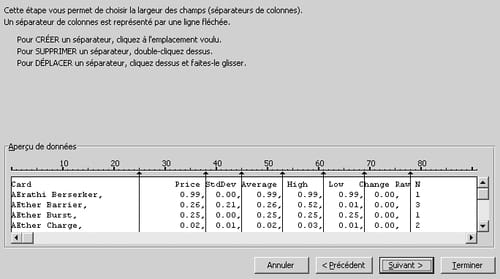

Si vous aviez choisi Largeur fixe, vous devez indiquer où commence chaque colonne. L'Assistant Importation de texte peut en effet avoir reçu une limite de colonne erronée ou en avoir manqué quelques-unes. Vous pouvez ajouter, supprimer ou déplacer les limites de colonnes en cliquant dessus et en les tirant dans la fenêtre Aperçu de données.

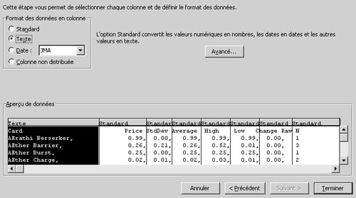

Vous devez ensuite vérifier ou confirmer le type de données de chaque colonne : standard, texte, date, nombre, etc. Les types identifiés par défaut sont généralement parfaits, sauf situations spécifiques. Il ne vous reste plus qu'à cliquer sur Terminer pour achever l'importation.

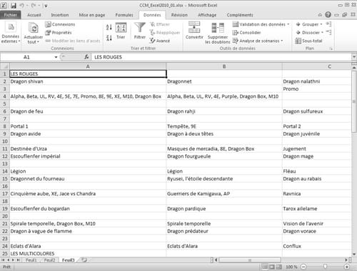

Si vous importez régulièrement le même fichier avec Excel, créez une requête de base de données pour le fichier texte. Sélectionnez dans l'onglet Données l'option Données externes > à partir du texte, puis sélectionnez le fichier à importer. L'Assistant Importation de texte se lance, comme si vous aviez employé Fichier > Ouvrir.
Une fois l'importation achevée, vous pourrez toutefois à tout moment cliquer n'importe où dans les données à l'aide du bouton droit de la souris et choisir Actualiser, ou cliquer sur le bouton Actualiser tout de l'onglet Données : cela relancera immédiatement l'opération d'importation.

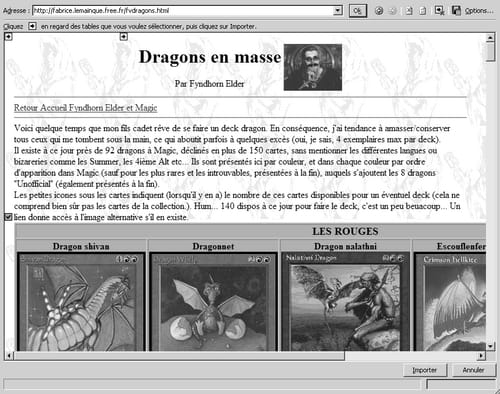

Il est souvent possible d'accéder à des données contenues dans une page Web. Excel est doté depuis la version Office 2000 d'une fonction Nouvelle requête sur le Web, capable d'atteindre une page Web, d'en lire le contenu et de transférer les informations dans Excel.
Si vous consultez fréquemment certaines pages Web, c'est le meilleur moyen pour pouvoir manipuler ces informations avec Excel !

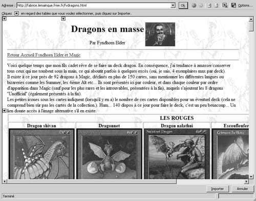

Créez une nouvelle requête Web en sélectionnant dans l'onglet Données l'option Données externes > à partir du site Web.
Internet Explorer s'ouvre sur votre page d'accueil, dans une boîte de dialogue Nouvelle requête sur le Web. Vous devez ensuite entrer l'adresse Web (URL) de la page à analyser, en la saisissant directement si vous la connaissez ou la rechercher avec votre navigateur Web.
Décidez maintenant si Excel doit récupérer toute la page ou uniquement une ou plusieurs tables (tableaux) en cliquant sur les petites icônes affichées en jaune. Le tableau sélectionné apparaît encadré d'une bordure. Une fois un tableau sélectionné, il apparaît ombré, tandis que son icône devient verte. Vous pouvez sélectionner d'autres tableaux ou en désélectionner à votre guise.
En cliquant sur Options, vous pouvez aussi choisir d'importer les données comme texte mis en forme ou brut, ainsi que sélectionner d'autres options. Choisissez Importer lorsque vous êtes prêt à commencer l'importation. Il vous est demandé de confirmer l'emplacement d'importation des données : vous pouvez choisir une cellule précise d'une feuille précise. Un petit délai est nécessaire pour l'importation des données, après quoi celles-ci apparaissent à l'écran, prêtes à l'usage.
