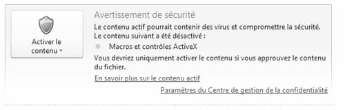

Lorsque vous ouvrez une présentation contenant des macros, PowerPoint affiche un message d'avertissement. En cliquant sur celui-ci, vous pouvez obtenir plus d'information sur ses causes.
Si vous êtes sûr de la fiabilité de la source de la présentation, choisissez Activer le contenu. Si vous ne savez pas qui l'a créée, contentez-vous de fermer l'avertissement : les macros seront désactivées. Procédez toujours ainsi avec des présentations téléchargées sur l'Internet ou reçues par messagerie électronique et de provenance inconnue ou douteuse. Vous éviterez ainsi de vous exposer aux méfaits d'un virus.
