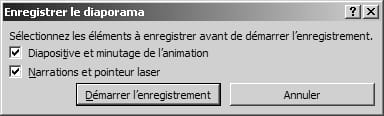

2.La boîte de dialogue Enregistrer le diaporama s'affiche. Vous pouvez choisir d'enregistrer le minutage des diapositives et des animations et/ou la narration et le pointeur laser. Cochez les options idoines (en principe les deux), puis cliquez sur Démarrer l'enregistrement.

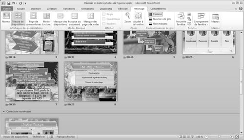

Une fois la narration enregistrée, PowerPoint affiche automatiquement le mode Trieuse de diapositives. Remarquez que le minutage figure en dessous de chaque diapositive. Si vous constatez un écart important dans le temps passé entre diapositives, il peut être judicieux d'envisager un regroupement ou une séparation.

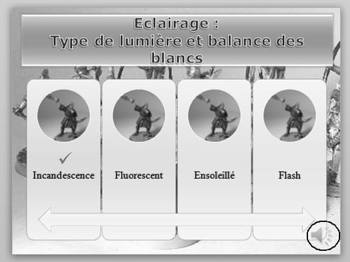

En affichant une diapositive en mode Normal, vous constaterez que celle-ci comporte un nouveau clip audio inséré : c'est la narration propre à cette diapositive.
