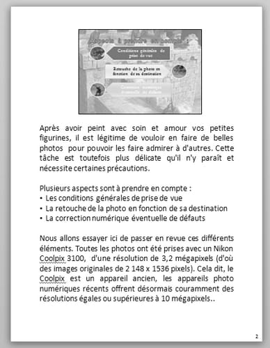

Agrandir l'espace de la page de commentaires
1.En mode Normal, dans le volet contenant les onglets Plan et Diapositives, sous l'onglet Diapositives, cliquez sur la diapositive dans laquelle vous souhaitez agrandir la zone dédiée aux commentaires.
2.Dans le menu Affichage, dans le groupe Affichages des présentations, cliquez sur Page de commentaires.
3.Pour supprimer l'image miniature de la diapositive, dans la page de commentaires, cliquez sur la diapositive, puis appuyez sur la touche Suppr. Pour réduire sa taille, faites glisser la poignée de redimensionnement sur la miniature de la diapositive.
4.Sur le bord supérieur de l'espace réservé des commentaires, faites glisser la poignée de redimensionnement afin d'agrandir la zone à la taille qui vous convient.
