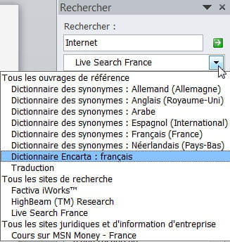

- Recherche : cette option réduit l'affichage à une seule page et affiche à droite de l'écran une fenêtre dictionnaire dans laquelle apparaîtront automatiquement les définitions du mot sélectionné à gauche dans le document affiché. Attention, les dictionnaires étant hébergés sur Internet, vous n'obtiendrez aucune information si votre ordinateur n'est pas connecté. Par défaut, la recherche des définitions s'effectue dans tous les ouvrages de référence mais vous pouvez en sélectionner un en particulier en cliquant sur la flèche sous le champ Rechercher :

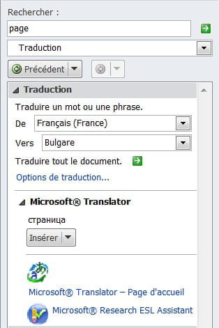

- Notez que vous avez aussi une option Traduction. Dans ce cas, vous sélectionnez la langue source et la langue cible pour obtenir la traduction appropriée. Attention, il est possible que l'affichage prenne du temps si la langue cible est peu courante, comme ici la traduction de page en bulgare :

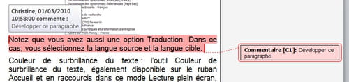

- Nouveau commentaire : commencez par sélectionner du texte, choisissez cette commande puis saisissez votre commentaire. En mode d'affichage brouillon, vous allez détecter un commentaire au surlignage particulier du texte qui sera suivi de [Cx], x représentant le numéro du commentaire. Si vous positionnez le pointeur de la souris dans la partie surlignée, une bulle s'affichera au-dessus du texte avec le nom de celui qui a inséré le commentaire, la date et l'heure de l'insertion, et le commentaire lui-même. En mode d'affichage Page, le commentaire apparaît aussi clairement dans une zone réservée à droite. Pour supprimer un commentaire, il suffit de cliquer-droit dessus et de choisir Supprimer le commentaire.
