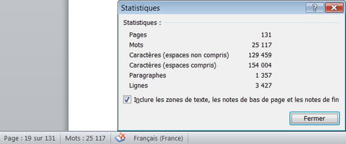

La barre d'état, située dans le bas de la fenêtre Word, s'enrichit d'une version à l'autre. Elle contient des informations instantanées très pratiques et quelques commandes à gauche, et des raccourcis pour modifier le mode d'affichage à droite.

Nombre de mots dans le document. En cliquant sur cette zone, vous affichez une boîte de dialogue contenant les autres statistiques du document : le nombre de caractères, de paragraphes, de lignes, etc.
