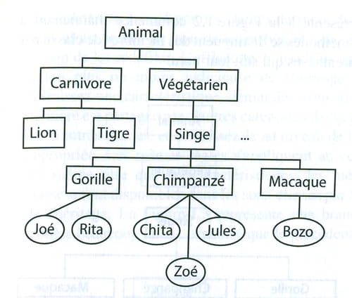

Pas de panique, ce n'est pas aussi compliqué que cela en a l'air ! Prenons un exemple. Si notre problème concerne la gestion d'un zoo, nous devons modéliser ce zoo en créant un objet pour chacun de ses éléments. Les objets sont regroupés en catégories appelées classes. Vous allez donc facilement obtenir les classes Singe, Lion, Oiseau, Reptile, etc. Mais si votre programme concerne l'alimentation des animaux, il pourrait être utile de les regrouper dans les classes Carnivore, Végétarien, Insectivore, etc. Cette analyse se traduit par un schéma hiérarchique représentant les classes de la plus générale à la plus « spécialisée » (voir fig. 1.1). Cette décomposition peut se faire à l'infini, jusqu'à ce que vous obteniez une représentation acceptable du monde réel. On dit alors que les classes plus spécialisées dérivent de la classe générale située au niveau supérieur. En effet, elles reprennent certaines particularités de la classe dont elles sont dérivées (nommée classe mère). Ce lien qui lie la fille à sa mère se nomme héritage : "héritage". Quand toutes les classes ont été définies, au dernier niveau de l'arborescence des classes, vous créez les objets Gorille ou Lion spécifiques pour représenter chaque élément du problème (dans notre cas, tous les pensionnaires du zoo). Ces objets sont nommés : "instance de classe" instances de classe. Toute classe peut ainsi avoir un ou plusieurs « représentants » qui possèdent toutes les caractéristiques de la classe dont ils sont issus.
Figure 1.1 : voici la représentation d'une partie de notre modèle de classes. Les classes Gorille, Chimpanzé et Macaque sont dérivées de la classe Singe, elle-même dérivée de la classe Végétarien, cette dernière étant dérivée de la classe de base Animal.

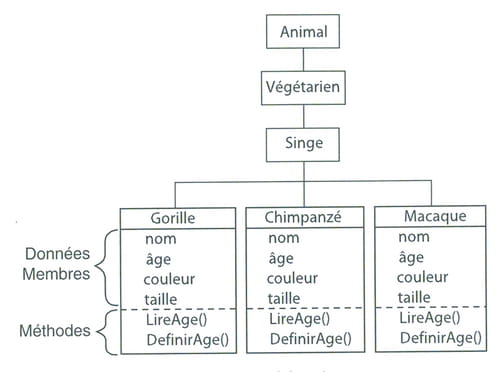

Le comportement (les actions que l'objet peut réaliser) s'obtient en définissant des méthodes ou des fonctions membres : "fonction:membre de classe". Ces dernières vont renvoyer des valeurs ou modifier l'environnement. La première catégorie de méthode est celle des accesseurs. Elles renvoient la valeur d'une des variables d'un objet. Nous pourrions ajouter pour chaque objet (animal) un accesseur LireAge() qui renverrait l'age d'un objet Animal permettant à un objet extérieur d'accéder à cette valeur. La seconde catégorie est celle des mutateurs. Ce sont des méthodes qui permettent de changer la variable d'un objet. De nouveau, pour l'âge, nous pourrions créer la méthode DefinirAge() qui permettrait à un objet extérieur de modifier l'âge d'un animal.
Le modèle présenté à la figure 1.2 commence maintenant à s'étoffer. Les méthodes se distinguent des membres de classe par la paire de parenthèses qui suit leur nom.
Figure 1.2 : ce sous-ensemble du modèle présente les données membres et les méthodes définies pour les objets des classes dérivées de Singe.

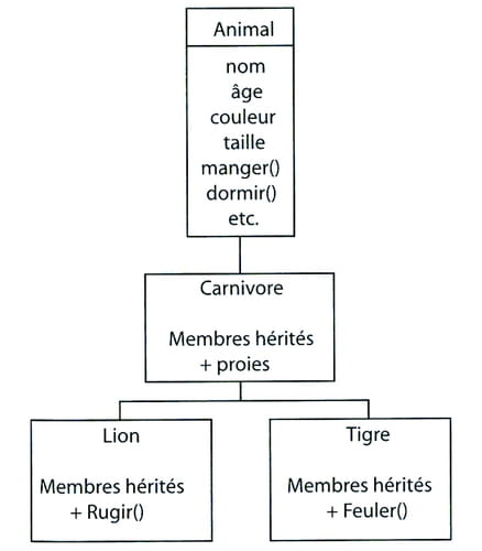

Le modèle commence à s'étoffer mais aussi à se compliquer avec de nombreuses redondances. Nous disposons heureusement du mécanisme de l'héritage, un des concepts les plus importants de l'orienté objet. Par ce mécanisme, toute l'arborescence des sous-classes d'une classe racine hérite des membres et des méthodes de la classe mère. Tous les animaux possédant les caractéristiques nom, age, couleur, taille, par exemple, il serait plus judicieux de les définir une seule fois au niveau de la classe Animal. Les objets des classes dérivées de cette dernière vont alors hériter de ces caractéristiques sans que vous ayez besoin de les redéfinir. L'efficacité du modèle dépend de l'utilisation plus ou moins judicieuse de l'héritage. Quand vous définissez une caractéristique, demandez-vous toujours si cette dernière est partagée par d'autres catégories d'objets, c'est-à-dire par d'autres classes, et définissez-la au niveau de la classe mère appropriée. Les mêmes règles s'appliquent au comportement. Au même titre que les caractéristiques, les méthodes d'une classe seront disponibles dans les sous-classes par le mécanisme de l'héritage. La figure 1.3 représente une branche de notre modèle beaucoup mieux organisé que le précédent.
Figure 1.3 : détail de l'héritage entre la classe Animal et la classe Lion.
L'héritage présente deux avantages importants. Il permet de spécialiser les classes existantes en écrivant uniquement le code modifié. Un Carnivore, par exemple, est un Animal et il possède toutes les caractéristiques de cette classe. Ces dernières vont être héritées, il n'est donc pas besoin de les redéfinir. Un carnivore est un animal qui se nourrit de viande, nous pouvons donc définir le membre Proies bien spécifique à cette catégorie d'animaux. Il n'est plus nécessaire de copier et de coller le code, opération qui pose toujours des problèmes en cas de modification puisqu'il faudra retrouver toutes les occurrences d'un bloc de code donné. Grâce à l'héritage, une modification effectuée dans une classe mère est automatiquement répercutée au niveau de ses classes dérivées.
