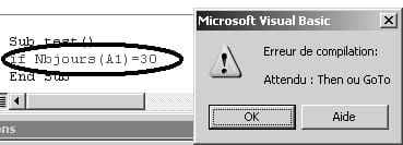

L'éditeur VBA est équipé d'une fonction de vérification automatique de la syntaxe qui contrôle la validité d'une ligne de code dès que vous la quittez. S'il détecte une erreur, il affiche une boîte de message tandis que l'éditeur met la ligne erronée en rouge. Ensuite, c'est à vous de corriger l'erreur.

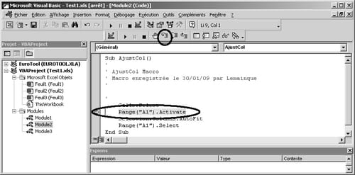

Exécuter une procédure pas à pas à partir du début avec Excel
- Dans le menu, choisissez Outils > Macro > Macros, ou appuyez sur Alt+F8.
- Dans la liste Nom de la macro, sélectionnez celle que vous voulez examiner pas à pas.
- Cliquez sur le bouton Pas à pas détaillé. L'éditeur apparaît, la première ligne de la macro est surlignée en jaune.
- Appuyez sur la touche F8 pour passer d'une ligne à l'autre de la procédure. Cette touche fonctionne aussi longtemps que le point d'insertion se trouve quelque part dans la routine.

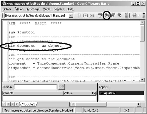

Exécuter une procédure pas à pas à partir du début avec Calc
- Dans le menu, choisissez Outils > Macros > Gérer les macros > OpenOffice.org.
- Sélectionnez le module concerné, puis sélectionnez dans celui-ci la macro que vous voulez examiner pas à pas. Cliquez sur Éditer.
- Cliquez sur le bouton Step into de la barre d'outils. Une flèche jaune apparaît à côté de la première ligne, tandis que la fenêtre Appel montre le premier appel en cours.
- Cliquez à nouveau sur le bouton Step into (ou sur F8) pour passer d'une ligne à l'autre de la procédure. Cette touche fonctionne aussi longtemps que le point d'insertion se trouve quelque part dans la routine.
Observez bien ce que fait la procédure pendant que vous l'examinez pas à pas. Si quelque chose ne va pas, notez la ligne qui pose problème. Vous pourrez ainsi limiter la zone de la procédure qui nécessite une correction.

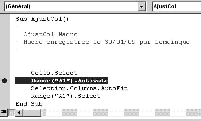

Parcourir une procédure comportant un point d'arrêt avec Excel
- Placez le point d'insertion à la ligne où la procédure doit se mettre en pause.
- Dans le menu, cliquez sur Débogage > Basculer le point d'arrêt, ou appuyez sur la touche F9. L'éditeur surlignera la ligne en rouge brique et placera un gros point de la même couleur dans la barre de marge.
- Revenez à la fenêtre d'Excel (facultatif) et lancez la procédure. Elle s'exécutera jusqu'au moment où elle rencontrera le point d'arrêt ; l'éditeur s'ouvrira alors et affichera la procédure.
- Appuyez sur F8 pour continuer pas à pas à travers le restant de la procédure.

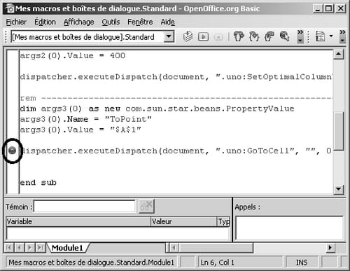

Parcourir une procédure comportant un point d'arrêt avec Calc
- Dans la barre d'outils, cliquez sur (Dés)activer le point d'arrêt. L'éditeur place un gros point rouge dans la barre de marge.
- Lancez la procédure en cliquant sur Exécuter le BASIC. Elle s'exécutera jusqu'au moment où elle rencontrera le point d'arrêt.
La commande de point d'arrêt est une bascule arrêt/marche. Pour ôter un point d'arrêt, suivez les mêmes étapes que pour le placer.

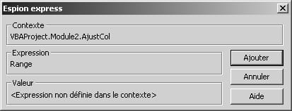

Avec Excel
- Dans le menu, choisissez Débogage, Espion express, ou appuyez sur Maj+F9. La boîte de dialogue Espion express apparaît.
- Cliquez sur Ajouter.
- L'expression apparaît dans la fenêtre Espion.

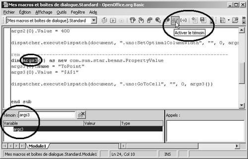

Avec Calc
- Cliquez dans la barre d'outils sur le bouton Activer le témoin.
- Dans la fenêtre Témoin, en bas à gauche, la colonne Variable affiche le nom de la variable espionnée, et la colonne Valeur, sa valeur durant l'exécution pas à pas.
Avec les deux produits, parcourez pas à pas la procédure espionnée et observez la valeur de la variable pendant l'exécution pas à pas dans la fenêtre Code.

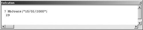

Excel propose en outre la fenêtre Exécution, qui affiche le résultat d'une fonction ou d'une propriété. Pour la faire apparaître dans l'éditeur, cliquez sur Affichage > Fenêtre Exécution, ou appuyez sur Ctrl+G. Pour afficher à l'intérieur le résultat d'une fonction ou d'une propriété, procédez comme suit :
- Tapez le nom de la fonction ou de la propriété précédé d'un point d'interrogation. Assurez-vous que la syntaxe est correcte.
- Appuyez sur ENTREE. La valeur courante de la fonction ou de la propriété apparaît sous la ligne de texte que vous avez saisie.
Cette fenêtre Exécution permet de tester des fonctions personnalisées. Saisissez dans la fenêtre Exécution ?NbJours(15/02/2000). Si vous obtenez la réponse correcte, 29 (ce qui devrait être le cas puisque vous avez déjà testé la fonction), cela signifie que cette fonction a été programmée correctement. Si la réponse est fausse, vous saurez que vous devrez vous remettre à l'ouvrage.
