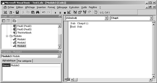

Si vous êtes déjà dans l'éditeur VBA, il suffit pour créer une nouvelle procédure de saisir en dehors d'une procédure existante Sub ou Function directement dans la fenêtre Code, suivi par le nom de la procédure (et des éventuels arguments). Après avoir appuyé sur la touche ENTREE, l'éditeur ajoute automatiquement les instructions End Sub ou End Function à la fin de la nouvelle procédure.

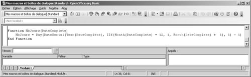

Avec les deux tableurs, saisissez ensuite ce qui suit dans le module (avec Calc, vous devez modifier Sub en Function et End Sub en End Function) :
Function NbJours(DateComplete)
NbJours = Day(DateSerial(Year(DateComplete), IIf(Month(DateComplete) = 12, 1, Month(DateComplete) + 1), 1) - 1)
End Function
Comme vous le remarquez certainement, cette formule diffère largement de celle saisie précédemment. Les noms de toutes les fonctions intégrées ont été transformés en anglais (JOUR devient DAY et MOIS, MONTH), certains étant même plus profondément modifiés : DATE devient DATESERIAL et SI devient IIf.

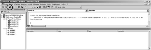

Une fois la saisie terminée, enregistrez votre travail en cliquant sur le bouton Enregistrer de la barre d'outils Standard de l'éditeur.

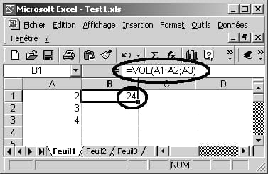

Après avoir défini comme expliqué ci-dessus les fonctions VOL() et NbJours, ouvrez un document et saisissez dans les cellules A1, A2 et A3 des nombres pour les paramètres de fonction a, b et c.
Placez le curseur dans la cellule B1 et saisissez :
=VOL(A1;A2;A3)
La fonction est évaluée et le résultat apparaît dans la cellule sélectionnée.

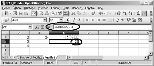

Placez-vous ensuite dans la cellule C1 et saisissez la date 15/02/2000.
Sélectionnez la cellule C2 et saisissez =NbJours(C1).

La fonction personnalisée renvoie 29 (l'an 2000 est une année bissextile).

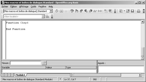

- Cliquez sur le bouton Créer (Excel) ou Nouveau (Calc). L'éditeur de macro s'ouvre, affichant la nouvelle procédure. L'instruction Sub est suivie du nom de la procédure et de l'instruction End Sub.
- Si vous voulez créer une fonction, remplacez le mot Sub par Function, dans la première ligne de la nouvelle procédure. Dans la dernière ligne, End Sub deviendra automatiquement End Function avec Excel ; avec Calc, vous devez vous-même procéder à la modification.
- Entrez les instructions de la nouvelle procédure.
ASTUCE

- Choisissez dans le menu Outils > Macros > Gérer les macros > OpenOffice.org Basic.
- Dans la zone Macro de, naviguez jusqu'à Mes Macros > Standard > Module1. Dans la zone Nom de la macro, saisissez NbJours, puis cliquez sur Nouveau.
End Function
=VOL(A1;A2;A3)
