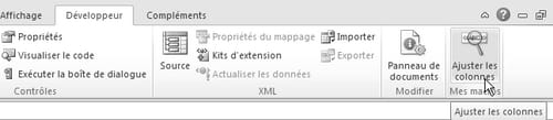

Affecter une macro au Ruban
Vous pourriez souhaiter créer sur le Ruban un nouvel onglet ou un nouveau groupe dans un onglet existant pour y rassembler vos macros. Cela est possible, grâce aux possibilités de personnalisation du Ruban d'Excel 2010. La démarche est similaire à l'affectation d'une macro à la barre d'outils Accès rapide, à quelques détails près :
1.Cliquez sur l'onglet Fichier.
2.Cliquez sur Personnaliser le Ruban.
3.Dans la liste Choisir les commandes dans les catégories suivantes, sélectionnez Macros.
4.Dans la partie de droite, cliquez sur Nouvel onglet pour créer un nouvel onglet, sélectionnez un onglet et cliquez sur Nouveau groupe pour ajouter un groupe, ou cliquez sur le groupe dans lequel vous voulez ajouter la macro. Si vous avez créé un onglet ou un groupe, vous souhaiterez cliquer sur Renommer pour personnaliser son nom.
5.Dans la liste, cliquez sur la macro que vous avez créée, puis sur Ajouter.
6.Pour modifier l'image du bouton de la macro, sélectionnez la macro dans la zone où elle a été ajoutée, puis cliquez sur Modifier.
7.Sous Symbole, cliquez sur l'image du bouton que vous souhaitez utiliser.
8.Pour modifier le nom de la macro qui s'affiche lorsque vous positionnez le pointeur sur le bouton, dans la zone Nom complet, tapez le nom que vous souhaitez utiliser.
9.Cliquez sur OK pour ajouter le bouton de macro dans le groupe sélectionné.
Dans cet exemple, j'ai ajouté la macro AjustCol à un nouveau groupe Mes macros de l'onglet Développeur.

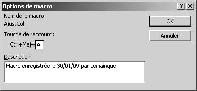

AFFECTER UNE MACRO A UN RACCOURCI CLAVIER
Vous pouvez également exécuter une macro à l'aide d'un raccourci clavier. Excel permet d'affecter un raccourci clavier à une macro lors de son enregistrement, comme nous l'avons vu précédemment.
Vous pourriez toutefois souhaiter en affecter un par la suite, ou modifier le raccourci précédent : pratiquement tous les tableurs permettent d'affecter un raccourci clavier à une macro. Voici comment procéder :
Avec Excel
  • Choisissez Outils > Macro > Macros ou appuyez sur CTRL+F8.
  • Sélectionnez dans la liste la macro devant recevoir un raccourci clavier.
  • Cliquez sur le bouton Options pour afficher la boîte de dialogue Options de macro.
  • Appuyez sur les touches correspondant au raccourci clavier désiré.
À SAVOIR
Avec Excel, vous n'avez pas à appuyer sur la touche CTRL quand vous entrez la combinaison de touches d'un raccourci clavier. Appuyez seulement sur les touches complémentaires. Par exemple, pour affecter CTRL+MAJ+P à une macro, appuyez simplement sur MAJ+P.
  • Cliquez sur OK, puis fermez la boîte de dialogue Macro.

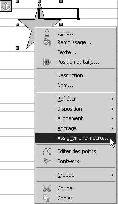

Affecter une macro à un graphisme autre qu'un bouton est analogue, si ce n'est que la boîte de dialogue Affecter une macro n'apparaît pas après le dessin de l'objet graphique, ou à son incorporation s'il s'agit d'une image. Par exemple, pour affecter une macro à un rectangle, dessinez cette figure à l'aide de la barre d'outils Formulaire, cliquez dessus avec le bouton droit de la souris, puis choisissez dans le menu contextuel Affecter une macro. Sélectionnez une macro dans la liste Nom de la macro, puis cliquez sur OK.
Affecter un script à une image ou un dessin avec Calc
La procédure est analogue.
  • Sélectionnez l'image dans votre document.
  • Effectuez dessus un clic droit, puis choisissez Assigner une macro.
  • Sélectionnez et assignez comme indiqué précédemment.

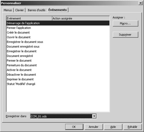

AFFECTER UNE MACRO A UN EVENEMENT
Un événement est une occurrence prédéfinie à laquelle vous pouvez attacher du code : ce dernier s'exécutera dès que l'occurrence se produira. Seuls certains événements de certains objets peuvent être associés à une macro. Voici comment attacher du code à un événement :
Avec Calc
  • Choisissez Outils > Personnaliser > Événements.
  • Sélectionnez l'événement dans la liste qui s'ouvre.
  • Cliquez sur Assigner > Macro.
  • Dans la fenêtre Sélecteur de macro, dans la zone de liste Bibliothèque, faites défiler les éléments vers le bas et ouvrez l'entrée OpenOffice.org Macros.
  • Les éléments suivants s'affichent : entrées pour les macros OpenOffice.org (scripts se trouvant dans le répertoire partagé de votre installation d'OpenOffice.org), Mes macros (scripts se trouvant dans le répertoire de l'utilisateur) et document actif. Pour connaître les langages de script pris en charge, ouvrez l'un de ces éléments.
  • Pour afficher les scripts disponibles, ouvrez une entrée de langage de script. Sélectionnez le script ou la macro à assigner.
  • La macro assignée apparaît dans la liste, à côté de l'événement qui avait été sélectionné. Cliquez sur OK.
