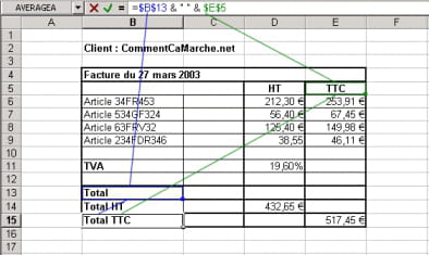

OPERATEURS TEXTE
Pratiquement tous les tableurs proposent au moins un opérateur nommé opérateur de concaténation, qui permet de joindre deux valeurs textuelles. L’opérateur de concaténation noté & s’emploie comme suit :
Dans l’exemple ci-dessus, la valeur de la cellule B15 (« Total TTC ») est calculée automatiquement en concaténant la valeur de la cellule B13 (dont la référence absolue est notée $B$13), une chaîne composée d’un espace, et la valeur de la cellule E5 (dont la référence absolue est notée $E$5), grâce à la formule suivante :
=$B$13 & " " & $E$5

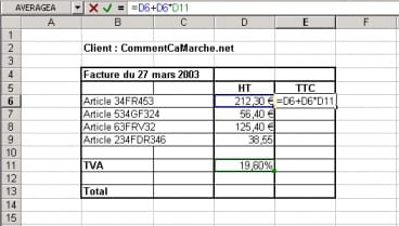

EXEMPLE PRATIQUE
Le but de cet exemple est d’employer des formules afin de calculer automatiquement le prix TTC (Toutes Taxes Comprises) d’une liste d’articles dont le prix est donné Hors Taxe (HT), puis de calculer le prix total de ces articles.
Pour avoir le montant TTC de l’article 34FR453, il suffit d’ajouter à son montant HT le montant équivalent à la taxe, c’est-à-dire le montant HT que multiplie la valeur de la TVA (19,6 % dans notre cas) :
Montant_TTC = Montant_HT + Montant_HT*TVA
Dans le cas ci-dessus,
  • le montant TTC est situé en E6,
  • le montant HT est situé en D6,
  • le montant de la TVA est situé en D11,
ce qui nous donne la formule suivante :
= D6 + D6*D11
Pour calculer le montant TTC de l’article 34FR453, il suffit donc dans un premier temps de sélectionner la cellule correspondant à ce calcul (E6) puis de commencer la saisie de la formule (soit en commençant avec le signe égal, soit en cliquant sur le bouton de formule).
Le tableur est alors en mode saisie de formule, il suffit alors :
  • soit de saisir directement la formule au clavier,
  • soit de constituer la formule en sélectionnant les cellules au fur et à mesure.
Dans le second cas, un clic sur la cellule D6 va automatiquement ajouter son nom dans la barre de formule. Un nouveau clic sur cette cellule va afficher D6+D6 car l’addition est l’opération par défaut dans le tableur. Il suffit ensuite d’appuyer sur la touche * pour signaler que l’on souhaite faire une multiplication, puis de sélectionner la cellule D11.

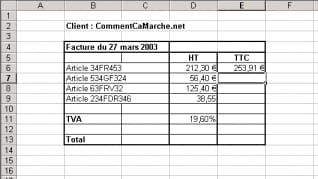

Afin de valider la formule il est nécessaire d’appuyer sur la touche ENTREE du clavier ou bien d’utiliser le bouton Entrée de la barre de formule. Le tableur va alors afficher le résultat du calcul au niveau de la cellule E6 :
