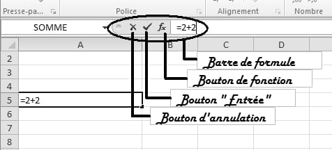

Nous avons déjà vu précédemment que la saisie d'une formule se fait en sélectionnant une cellule puis en commençant sa saisie par le signe d'égalité (=). Celui-ci apparaît dans la barre de formules.
Vous saisissez ensuite les références des cellules à utiliser et, éventuellement, des opérateurs et/ou fonctions.

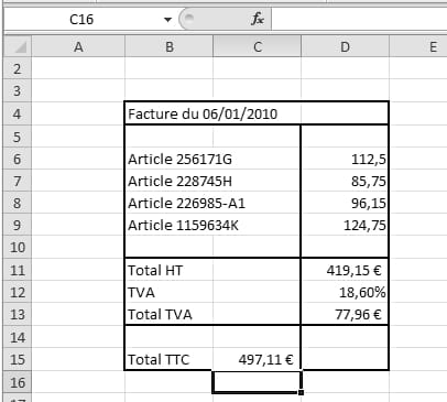

Il est également possible de cliquer sur le bouton Formule de la barre de formules. Ainsi l'exemple ci-dessous schématise l'utilisation d'une formule dans la cellule C15 pour effectuer la somme des cellules D11 et D13 :
Lors de l'appui sur le bouton Entrée, Excel calcule la valeur de la cellule C15 et en affiche le résultat :

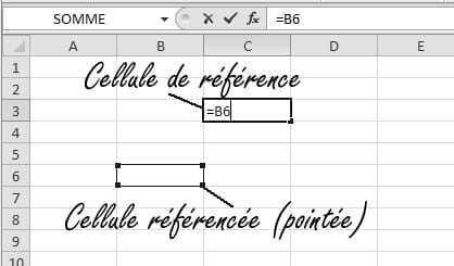

La référence relative d'une cellule est l'expression de sa position par rapport à une autre cellule. Ainsi, une référence relative donne le décalage (en termes de nombre de lignes et de colonnes) entre la cellule (dite de référence) et une cellule pointée (dite cellule référencée). Par convention on note négativement un décalage vers le haut pour l'axe vertical et un décalage vers la gauche pour l'axe horizontal.
En mode A1, l'expression du décalage entre les cellules est masquée. En effet le mode A1 emploie implicitement des références relatives. Il suffit d'indiquer les coordonnées de la cellule pointée (référencée)
sans indiquer de signe $ :
