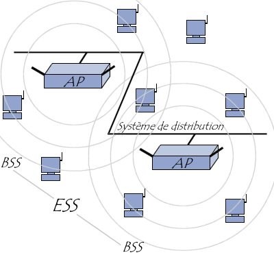

Il est possible de relier plusieurs points d'accès entre eux (ou plus exactement plusieurs BSS) par une liaison appelée système de distribution (notée DS pour Distribution System) afin de constituer un ensemble de services étendu (extended service set ou ESS). Le système de distribution (DS) peut être aussi bien un réseau filaire, qu'un câble entre deux points d'accès ou bien même un réseau sans fil !
création d\
Un ESS est repéré par un ESSID (Service Set Identifier), c'est-à-dire un identifiant de 32 caractères de long (au format ASCII) servant de nom pour le réseau. L'ESSID, souvent abrégé en SSID, représente le nom du réseau et représente en quelque sort un premier niveau de sécurité dans la mesure où la connaissance du SSID est nécessaire pour qu'une station se connecte au réseau étendu.
Lorsqu'un utilisateur nomade passe d'un BSS à un autre lors de son déplacement au sein de l'ESS, l'adaptateur réseau sans fil de sa machine est capable de changer de point d'accès selon la qualité de réception des signaux provenant des différents points d'accès. Les points d'accès communiquent entre eux grâce au système de distribution afin d'échanger des informations sur les stations et permettre le cas échéant de transmettre les données des stations mobiles. Cette caractéristique permettant aux stations de "passer de façon transparente" d'un point d'accès à un autre est appelé itinérance (en anglais roaming).
