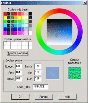

De plus en plus de logiciels intègrent toutefois des outils plus performants permettant de choisir une couleur parmi une vaste gamme. Ainsi, dans le sélectionneur de couleur ci-dessous, la teinte est représentée par un disque chromatique, tandis que la luminance est représentée par un sélecteur vertical donnant les nuances de la couleur allant du noir au blanc.
Sélectionneur de couleur

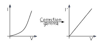

  • l'intensité lumineuse qu'il émet n'est pas linéairement proportionnelle à la tension appliquée, mais correspond à une courbe fonction du gamma de l'écran (généralement compris entre 2,3 et 2,6) :
I ~ Vgamma
  • l'intensité lumineuse perçue par l'oeil n'est pas proportionnelle à la quantité de lumière effectivement émise
Afin de remédier à cet effet et obtenir une reproduction satisfaisante de l'intensité lumineuse, il est possible de compenser la luminance en appliquant une transformation appelée «correction gamma».
Correction gamma
Ainsi à chaque périphérique d'affichage correspond une transformation gamma, pouvant elle-même être adaptée à la perception de l'utilisateur.
