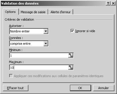

Par exemple, pour limiter la saisie dans une cellule (ou un groupe de cellules) à un nombre entier compris entre 2 valeurs (par exemple 1 et 10), procédez comme suit :
- Choisissez Données > Validation (ou Données > Validité).
- Dans l'onglet Options, renseignez comme suit les champs :
· Autoriser : Nombre entier
· Compris entre : Minimum 1, Maximum 10

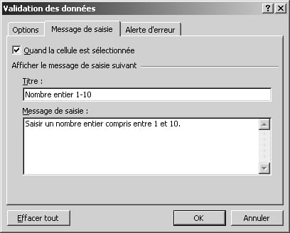

- Dans l'onglet Message de saisie (ou Aide à la saisie), renseignez comme suit les champs :
· Titre : Nombre entier 1-10
· Message de saisie (ou Aide à la saisie) : Saisir un nombre entier compris entre 1 et 10 - ce message s'affichera dès que vous sélectionnez une cellule de la plage.

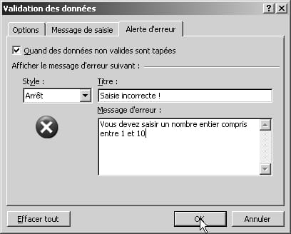

- Dans l'onglet Alerte d'erreur (ou Message d'erreur), renseignez comme suit les champs :
· Style (ou Action) : Arrêt (ou Arrêter)
· Titre : Saisie incorrecte !
· Message d'erreur : Vous devez saisir un nombre entier compris entre 1 et 10

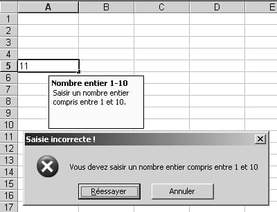

- Validez. Cette cellule n'acceptera désormais que des nombres entiers compris entre 1 et 10, et rejettera toute saisie non conforme en affichant un message.
