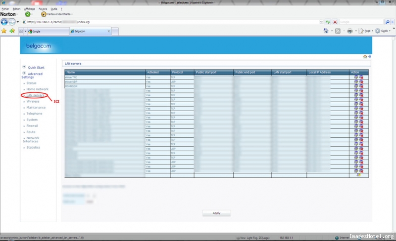

Configuration Routeur b-box2
1. Chercher les ports TCP-UCP dans eMule: Préférence->Connexion-> TCP et UDP (Noter les deux chiffres)
2. Ouvrir Internet Explorer dans la barre d'adresse taper -> http://192.168.1.1
3. Advanced Settings->LAN Servers->New Entry
Pour l'UDP : server name : emuleUDP
Access activated : Yes
Public port : (l'UDP relever dans eMule)
Protocol : UDP
LAN Port : (idem que Public port)
Local IP Address
->Apply->Retour menu précédent (LAN Server) et Apply
Faire la meme chose pour TCP sauf remplacer les chiffres UDP par ceux TCP

LFDC - Sealow - 13 mars 2010 à 05:41
La B-Box2 n'a pas changé
Vas voir sur ce lien --> http://www.imageshotel.org/images/Sealow/lanservers.jpg
gepea - 31 déc. 2010 à 14:04
Super, ça marche.
Merci d'avoir pris le temps de décrire ce procédé.
