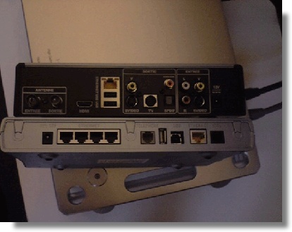

Merci pour la réponse, j'ai un écran Samsung 2232BW, je crois que j'ai bien un DVI-D (à vérifier). Mais il reste un problème : derrière la box, les seules sorties son sont numériques, les prises analogiques sont du côté des entrées...

Même problème pour moi, sur la nouvelle freebox (celle qui n'a pas d'antenne http://www.universfreebox.com/UserFiles/freeboxadsl(1).jpg) les sortis audio sont unique numérique (RCA numérique ou spdif). Mon ampli est uniquement analogique. Avant d'acheter tout le câblage nécessaire pour faire le branchement HDMI - DVI/D, j'aurais aimer savoir comment m'y prendre.
Pensez vous que si on branche, pour la vidéo, à la foi le HDMI et la prise fourni pour la sorti "TV" (espèce de S-video qui n'en n'est pas un) pour récupérer le double RCA femelle de la prise (double RCA + Peritel http://img3.free.fr/im_adsl/kit_cable_HD.gif ) cela puisse marché. en gros, est il possible d'utiliser deux sortis en même temps. Si oui, ne risque t il pas d'y avoir un décalage ?

J'ai aussi la Freebox HD V2 (par CPL): sur mes sorties analogiques RGB, vidéo et S-VIDEO j'ai l'image en noir et blanc. Y'a que la sortie TV qui me permette d'avoir l'image analogique en couleur mais en péritel donc ça colle pas pour mon moniteur LCD. Plutôt que de bricoler un câble analogique, je vais aussi acheter un câble HDMI vers DVI/D.
Pour le son, c'est facile il suffit d'utiliser le câble TV fourni avec la Freebox: il sort le péritel pour l'image et surout le son en 2 cinchs R/L.
J'éspère seulement que le fait de brancher le câble HDMI sur la Freebox ne va pas commander la coupure de la sortie TV analogique sinon c'est mort pour le son avec mon LCD.

Salut, je viens de faire le montage et le branchement HDMI ne désactive pas la sortie "TV" et j'obtiens donc le son en analogique par cette sortie grâce à l'adaptateur fourni avec ma box.
Je n'ai pas constaté de décalage entre le l'image et le son
