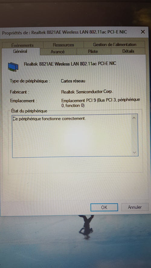

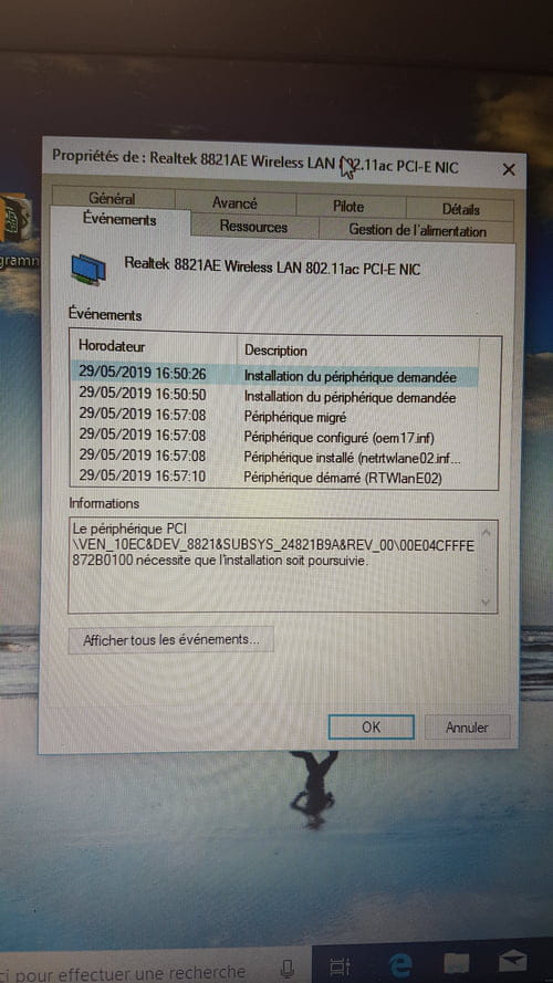

j'ai un asus x541UA
j'ai des problème de connexion wifi (l'espèce de carre avec une croix rouge )
donc j'ai essayer de mettre a jour le pilote de le désinstaller réinstaller... donc une fois que je le rallume ça revient et au bout de 15 min ça marche plus et j'ai ce message " ce périphérique ne peut démarrer
(code 10) "
sur les propriétés de la carte réseau realtek j'ai ça de marqué ( cf image )
