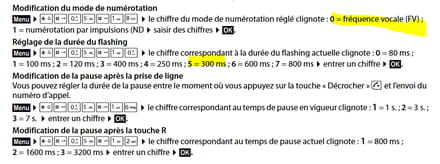

La manipulation conseillée par Gigaset était faite pour mettre votre appareil en fréquence vocale.
S'il ne l'était pas vous ne pourriez joindre aucun N°...
Par contre il se peut que le réglage du flashing soit mauvais, vérifiez que vous avez 300ms (durée adoptée en France).
Voir ci dessous extrait de la page 17 de la notice
(cliquer sur l'image pour l'ouvrir agrandie dans un nouvel onglet)
La notice : https://assistance.orange.fr/medias/woopic/files/content/download/730874/13359711/version/2/file/guide_utilisateur_telephone_fixe_gigaset_as405.pdf

Le flashing est ok. En fait il n'y a qu'avec certains organismes que ça ne marche pas. Heureusement y'a le smartphone en secours...
