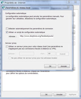

Bonjour, en fait je pense que tous ceux qui ont ce problème sont chez Free qui à tendance à bloquer Youtube et maintenant semble-t-il Facebook.
J'ai donc utilisé une solution que j'ai trouvé sur internet pour débloquer Youtube et j'ai appliqué la même méthode pour Facebook.
La solution consiste à créer un fichier Facebook.com.cac Ce fichier contient un code qui empêche les paquets de passer par les adresses IP principales de Facebook et Youtube qui sont bloquées par Free et ils prennent des chemins qui eux ne sont pas bloqués. Cela a très bien fonctionné pour moi.
Ce fichier contient le code suivant qu'il vous suffit de copier et de coller :
function FindProxyForURL(url, host) {
if (isInNet(host,"173.194.52.0","255.255.252.0") ) return "PROXY localhost:1";
return "DIRECT";
if (isInNet(host,"69.171.242.11","255.255.252.0") ) return "PROXY localhost:1";
return "DIRECT";
if (isInNet(host,"69.171.229.11","255.255.252.0") ) return "PROXY localhost:1";
return "DIRECT";
Il suffit ensuite d'appeler ce fichier dans les paramètres du réseau local comme dans l'image de ce post.
Pour connaître l'adresse "URL" à entrer dans votre configuration, il suffit d'ouvrir le fichier que vous avez créé dans votre navigateur WEB et de copier l'URL de la barre d'adresse.
Voilà vous pouvez tester et cela devrai vous débloquer Facebook et Youtube

Nikel "Chrome" sous Firefox !!! J'avais le même problème et chez free bien sûr...
Les temps de connexion à facebook sont instantané.
Merci beaucoup pour le tuyeau.
Pour info j'ai mis le code dans un fichier local et ai utilisé le lien avec :
file:///[chemin + nom du fichier]

Trop les bolocs...
Après 2 jour nikel, c'est reparti pour un tour...
J'ai l'impression que l'@IP a changé...
GRRRRR.....
après vérif sur http://www.kloth.net/services/nslookup.php
j'ai ajouté l'@IP 173.252.110.27 dans le fichier tout est rentré dans l'ordre...
