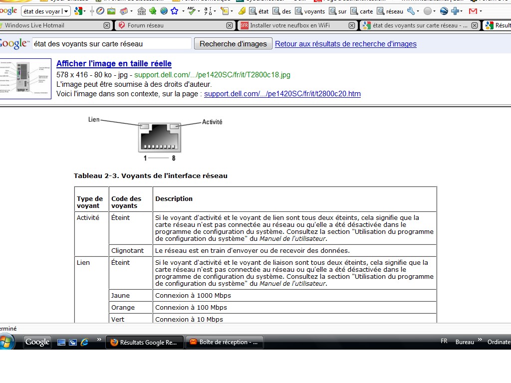

exla, le 10 nov 2009 à 19:25:08
Re
il y a un espace entre ipconfig et /all
vérifiez aussi l'état des voyants sur la carte réseau, voir photo
http://img26.xooimage.com/files/e/1/a/sans-titre-1-152f81f.j­pg Amicalement exla
Répondre à exla
