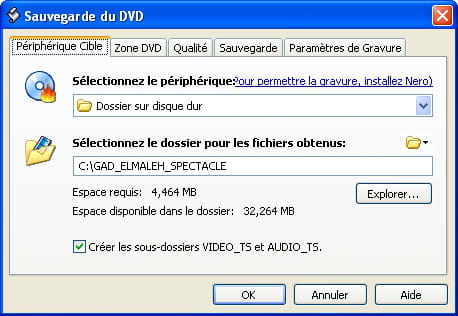

  • Un clic sur sauvegarde ouvre une fenêtre permettant de lancer le processus de copie du DVD complet. La place totale indiquée en haut à droite doit être disponible sur le disque dur pour que la sauvegarde réussisse ! Les options par défaut sont suffisantes dans la plupart des cas !

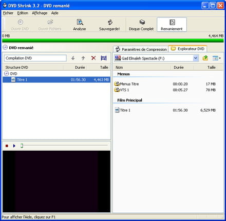

Si le DVD vidéo contient trop de données pour tenir sur un DVD vierge classique de 4,7 Go, il est possible dans un premier temps de le remanier afin de ne conserver que les pistes qui nous intéresse.
  • Pour cela, il suffit de cliquer sur le bouton Remaniement et de glisser déposer les pistes à conserver (en particulier les pistes du film principal)

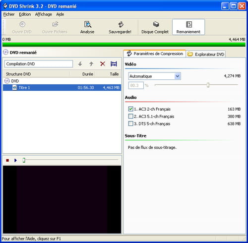

Suppression des pistes et sous-titres superflus
Si cela ne suffit pas, il est possible de cliquer sur l'onglet Paramètres de compression et de désélectionner des pistes audio, de ne conserver que certains sous-titres, ainsi que de changer le taux de compression du DVD (par défaut DVD-Shrink choisit le niveau de compression optimal pour utiliser au mieux l'espace disponible sur le support vierge).

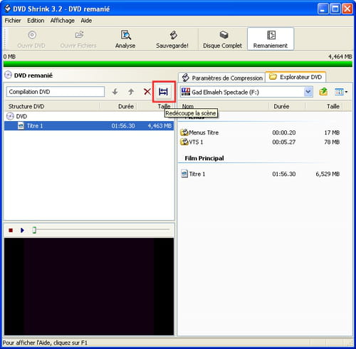

Suppression des génériques de début et de fin
Si les étapes précédentes ne suffisent pas, il reste la possibilité de supprimer les génériques de début et de fin du film en cliquant sur le bouton "Redécouper la scène".
Il suffit alors de placer le curseur du haut après le générique de début et celui du bas juste avant le générique de fin et de valider :

Une fois les étapes précédentes finalisées, il suffit de cliquer sur Sauvegarde pour lancer l'extraction des pistes sur le disque dur. Lorsque les pistes du DVD sont extraites, le répertoire de destination contient l'ensemble des fichiers prêts à être sauvegardés. Il faut alors utiliser un logiciel de gravure tiers en mode DVD vidéo et glisser-déposer le contenu du répertoire dans le logiciel en question !
Attention à la vitesse de gravure ! Mieux vaut ne pas dépasser une vitesse de 8x afin de ne pas gâcher une galette (et perdre du temps). Au delà d'une vitesse de 8x, votre logiciel de gravure affirmera que la gravure s'est correctement déroulée. Dans la réalité, même si la gravure s'est effectivement passée sans problème (pas de rupture de mémoire tampon ....), le visionnage de la vidéo sera ensuite impossible (même sur un ordinateur) car, par excès de vitesse les données gravées ont été concentrée à tort vers l'intérieur du DVD.
