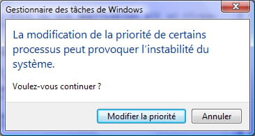

  • Choisissez Définir "la priorité", puis choisissez le niveau de priorité que vous voulez.
  • Acceptez la modification de la priorité dans le message qui s'affiche en cliquant sur "Modifier la priorité". (Capture suivante prise sous Windows Vista, mais elle n'est pas très différente de celle de Windows XP).
/!\Attention: changer la priorité d'une application peut engendrer des instabilités du système. En effet, si l'application lancée en priorité high ou realtime est gourmande en CPU, les processus d'arrière plan n'auront que très peu de temps CPU alloué/!\
En fait, le mode realtime va allouer en premier sur le CPU chaque action demandée par l'application et laisser en attente les autres durant cette action, donc si vous application est, par exemple, en train d'enregistrer un fichier : les autres applications sont bloquées, seule celle en realtime fonctionne. (Ce qui explique votre MSN déconnecté après l'enregistrement ou autres problèmes.)
Il est donc déconseillé de mettre 2 ou plus processus en realtime.

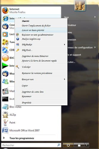

Lancer un processus via le menu contextuel
Il est encore possible d'ajouter au menu contextuel des fichiers exécutables une option pour lancer un processus en un niveau de priorité différent de la normale. Pour cela, une modification de registre est nécessaire. Comme d'habitude, et pour votre intérêt, il est préférable de sauvegarder votre base de registre.
  • Ouvrez l'éditeur de registre.
  • Dans l'arborescence, ouvrez successivement les clés suivantes: HKEY_CLASSES_ROOT\exefile\shell
  • Dans la fenêtre à droite, faites un clic droit sur un emplacement vide > Nouveau > Clé.
  • Donnez à cette clé le nom qui apparaitra dans le menu contextuel, par exemple "Lancer en haute priorité".
  • Faites encore un clic droit sur cette clé > Nouveau > Clé et donnez-là le nom command.
  • Sous cette dernière nouvelle clé, faites un double clic sur la valeur "(par défaut)", et entrez ceci :
    c:\windows\System32\cmd.exe /c start "runhigh" /high "%1
    • Il faut remplacer c:\Windows par le répertoire où le système est installé.
    • Validez et fermez la fenêtre de l'éditeur de registre.
Voici le résultat :
Vous pouvez refaire la même manip pour les autres niveaux, il suffit de prendre l'une de ces données de la valeur "(par défaut)":
  • Pour une basse priorité:
c:\windows\System32\cmd.exe /c start "runlow" /low "%1
  • Pour une priorité inférieure à la normale:
c:\windows\System32\cmd.exe /c start "runbelownormal" /belownormal "%1
  • Pour une priorité supérieure à la normale:
c:\windows\System32\cmd.exe /c start "runabovenormal" /abovenormal "%1
  • Pour une haute priorité:
  • Pour une priorité en temps réel:
c:\windows\System32\cmd.exe /c start "runrealtime" /realtime "%1
